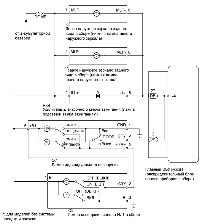

Здравей колега . Днес залегнах до педалите ,обаче там освен бушони в два реда и дебел жгут от кабели друго няма. Най вероятно релето за което споменаваш се намира на гърба на таблото с бушони отляво на арматурното табло зад триъгълното капаче .Половин час се пънах ,но не можах да видя как се сваля таблото с бушоните ,нито как да бръкна зад него .Чудя се дали да не сваля таблото с часовниците и да бръкна от горе. От братушките намерих схема на включването на плафоните-според препатили ,вътре се овъгляват от 1 до 3 резистора и гори или дава на късо стабилизатора на напрежение за интегралните схеми. Намерих снимка как изглежда отвътре релето ,но не ми я приема ,че била много голяма
схема плафони Версо.png (27.32 KiB) Преглеждано 19281 пъти

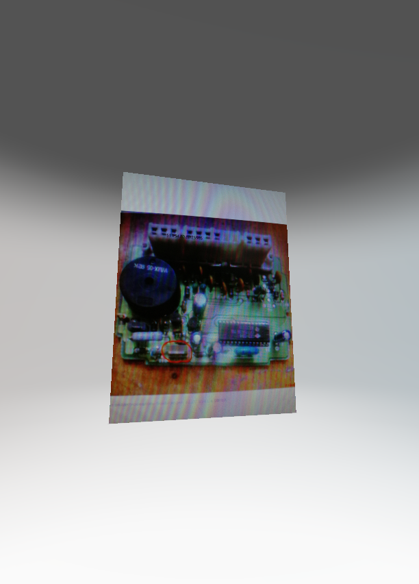

Здравей колега.
Така трябвало да изглежда релето ,ама по ясно blush.gif . Заграденото с червена линия е интегрален стабилизатор ,който при даване на късо в плафона или повишена консумация изгарял.Чудя се защо японците не са му сложили дори пластина ,да не говорим за алуминиев радиатор. В дясно от зумера който "тантони" че вратата е отворена има три съпротивления ,които се овъгляват ,та чак разтапят пластмасовата кутия .

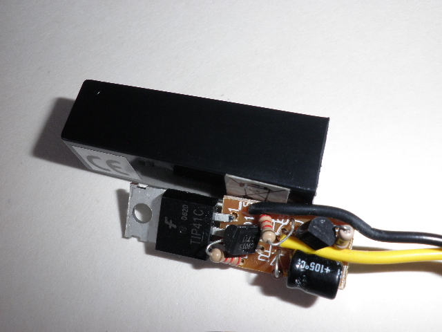

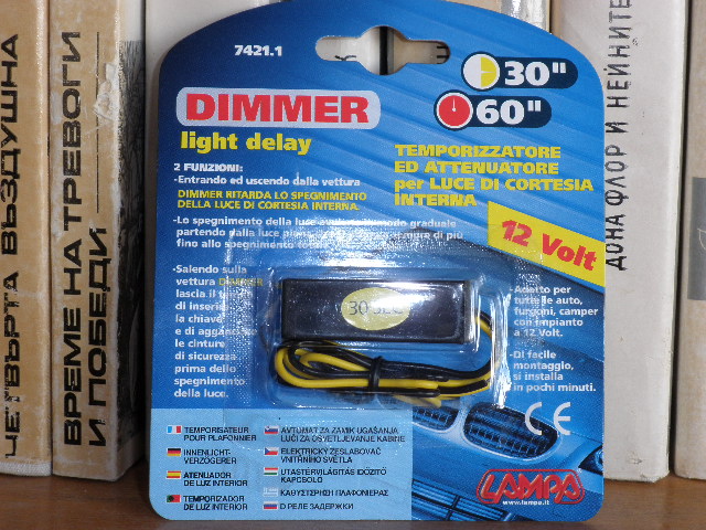

Тествах светодиодните крушки при 14 волта -всяка харчеше 180 Ма ток ,а оригиналната крушка от плафона дето тлееше -330 Ма ток. Как да си го обясня- двата светодиода харчат почти колкото едната крушка. Със светодиодните изкара три дни , а с обикновените 15 дни. В далечната 2007 имах Рено 19 и бях и купил такава джаджа от Мосю Бриколаж.,като работеха и трите плафона ипосле и сложих светодиодни. Направо ме налита да намеря четерите кабела от бутоните на вратите и през тая джаджа да ги вържа към плафон
Picture 043.jpg (152.71 KiB) Преглеждано 19258 пъти
Picture 049.jpg (153.7 KiB) Преглеждано 19258 пъти
Picture 045.jpg (145.5 KiB) Преглеждано 19258 пъти
Вкъщи имах едно такова ,ама къде съм го запилял идея си нямам. Но на Бриколаж го има и струваше преди два месеца около 12 лева. Къде по евтино ще излезе от това в Ибей за 800 долара -звънях в Тойота -казаха ,че май не било налично и май трябвало с поръчка , щели да ми звъннат за цената и.... трети ден се" скъсват от звънене ".
В форума ми попадна ,че за по-новите –2008 г. релето било почти 1000 лева ,а по старите били с по-обикновенно реле.
Релето от снимката не е от моята кола а от руския форум,така че ако някой с версо 2005-2006 г- дизел го намери къде са го боднали ,да прати една снимка , да му се порадвам и да го изкормя от там guns.gif

Миналата седмица срязах четирите кабелчета /червените от всяка букса ,включена във всеки бутон за вратите.Пуснах нови кабели от всяка букса/като от задните отиват до таблото а предните се включват към кабелите на задните бутони/ до таблото с бушони със резерв от 20 см. за лесно свързване. Свалих предния плафон и в куплунга му към червения кабел със сребърните пръстени съединих нов кабел и го свързах с тези идващи от вратите.Сега като отворя-светят,като затворя си угасват /плафоните де/.Обаче има проблем-мулти компютъра не разбира ,че отварям вратата след отключване и чака 20 сек. и ги заключва. Монтирах по един изправителен диод серия 1N 4001/стават до серия 4007/ като се скъсят крачетата наполовина и им се запоят по един проводник 6-7 см от двете страни-на диода има пръстен и тази страна да е свързана към новия кабел за всяка букса на всеки бутон ,а другия край на диода се свързва към отрязаното червено кабелчеот всеки бутон ,за да познае компютъра ,че отварям коя да е врата. Сега вече сигнализатора свети на таблото както беше. Монтирах устройството за забавено загасване от предните постове /намерих го най сетне worthy.gif / ,като черния проводник го свързах на маса през левия винт на плафона , а жълтия го свързах към червения със сребърните пръстени горе в плафона/не режете червения към страната на левия сенник ,иначе задния плафон остава тъмен /. Монтирах лед светодиодите пак/да не са със КАН иначе няма да загасват , а ще тлеят по време на движение/ .
При отворена врата за 5 сек. плафоните загасват след 10-13 секунди. Ако е отворена за 10 сек. плафоните загасват след 36-38 секунди.
Единствения проблем остава ,че докато светят плафоните ,независимо че и последната врата е затворена -не може да се заключи колата.
Мен лично резултата ме устройва. Като разход и вложение-релето е около 12 лева +1 лев за диодите и 5 часа труд/щото диодите ги сложих на втория ден като се замислих/ punk.gif
