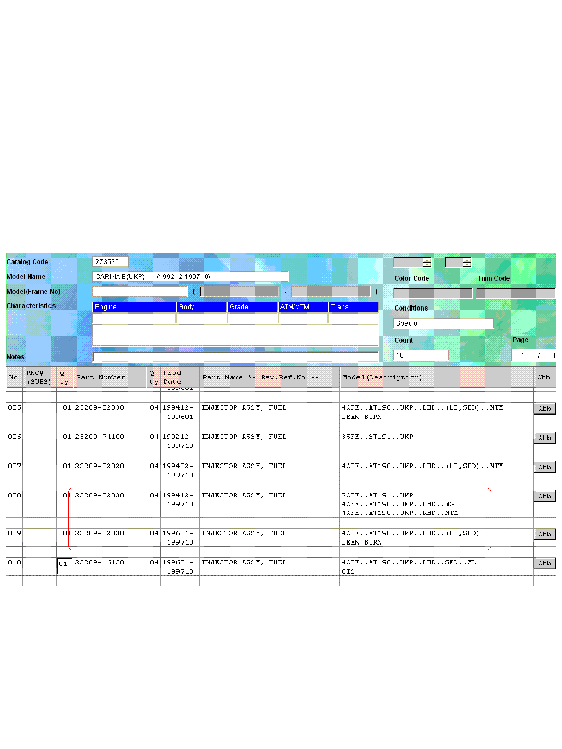

Ако Вашата е UKP и Lean burn - да ще станат.
AT19#_Injection nozzles.GIF (69.48 KiB) Преглеждано 2084 пъти

Не е lean burn :( (тоест тези от 1.8 отпадат)
Намерих други , които също са от 1.6 но са от японската сглобка и са Денсо (сини на цвят), а моите са Бош (жълти) , дали те са ок ако се сменят и 4-те
