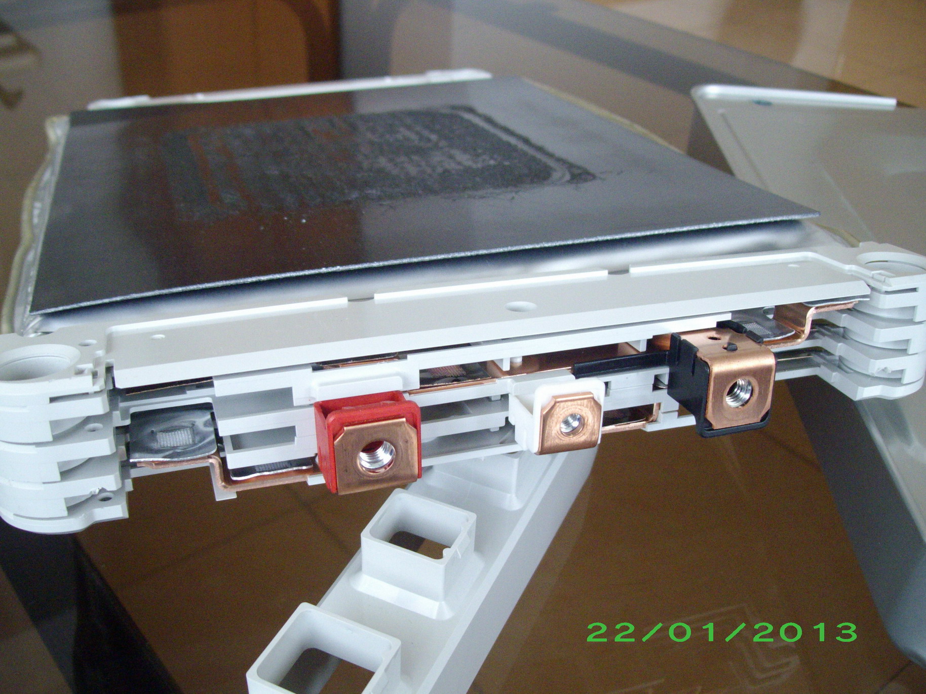

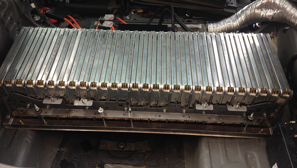

Ето още един подход - с използване на батерии от Нисан Лийф ;)
на мястото на оригиналните поставяш 28 нови клетки от Лийф с капацитет от 60Ач вместо 6,5 и си имаш плъг-ин хибрид!
Втора хибридна батерия
Публикувано на: 07 Сеп 2017 14:58
А напрежението на пакета на Лийф какво е? И за да стане плъг-ин се иска контролер за зареждане от мрежата все пак :)
Публикувано на: 07 Сеп 2017 15:23
от eltransbg
Лийфските клетки са с номинално напрежение от 7,5 волта, т.е. същото както и на оригиналните приуски никел-метални клетки....
Една клетка всъщност се състои от четири литиеви клетки от по 3,7-3,8 волта, като вътре са свързани първо последователно две по две и после в паралел - за да се получи изходното напрежение.
