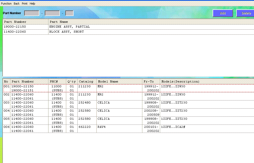

Здравейте!
Само с уговорката, че е 1ZZFE 1.8 143k.c. и то за блока с буталата и мотовилките - Short block (в главата има разлика, може и заради разположението при МР2-то да е, но предварително не се знае). Ако не сте срещнали клапани можете в такъв случай да спазарите мотора, после ще си продадете каквото Ви остане, бавно ще си върнете средствата и може би не всички, макар че не се знае, но пък бързо ще подкарате. Предвидете си гарнитура за главата и качествена интервенция.
Short block 1ZZFE 145hp.GIF (36.34 KiB) Преглеждано 1486 пъти
