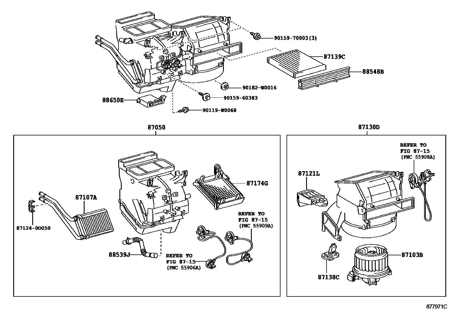

Отделих му време и забелязах, че в гаража при 2000 об се чува преминаване на мехурчета през вътрешното радиаторче. Обаче звук, като преминаване през тясно сечение. Те и ламелите не са широки, но забелязах, че течността не е бистра. Тя не би и могла да е бистра, освен през първите две години от автомобила, но си направих едно приспособление.
Горният маркуч е изходния- това е добре. При повдигането му нагоре и надолу, течността си повлиява нивото лесно/ което означава че поне малките количества гарантирано преминават без съпротивление, за големите не се знае все още "да" или "не". /
Капачката при радиатора има два уплътнителни пръстена.
1. След премахване и запушване с една ръка, а стискайки дебелия маркуч с другата, се извършва помпене към и от разширителното казанче. Това го пишеше в английските форуми и май това е единствената процедура за целта, и достатъчна. Работа на място на двигателя с отворена капачка сочи, че течността много бавно намалява. Тогава се повтаря № 1 и пак се чака, но отнема много време.
Затова реших с приспособлението- да подложа една дълга свинска опашка/ за да я извадя лесно/ и да попреча на първото уплътнение / с пружината/ да затвори добре- за да контактува лесно теичността с разширителното казанче и без моя намеса, докато я карам из града. Голямото уплътнение в капачката пази да не изтича навън. Установих, че системата не работи под налягане / браво на японците/. След това чух, че мехурчета обикалят по системата. От време на време ще стискам дебелия маркуч- все още се чува преминаване на мехурчета към разширителното казанче, , а обратно си дърпа червената течност. Скоро ще премахна "приспособлението" да не стане някоя беля като го забравя. Не напразно уплътненията са две. Всъщност, направих това, защото не можах да видя как си засмуква обратно течността от казанчето, а и за да улесня процеса.
Навън е 2 градуса и като се повишат оборотите на 2000, духа парлив въздух. Мисля си обаче, че парлив въздух духаше и на празен ход , а преди и в движение не беше парлив. затова през уикенда ще играе маркуча от чешмата мушнат горния маркуч на радиаторчето. Системата остава отворена към двигателя и към капачката на радиатора- докато не изхвърли бистра вода. За да отпадне предположението наslowtraveleг, след това източване колкото се може чрез продухване и отвиване на долната пробка на големия радиатор/ защото е на удобно място/ и наливане на нов розов концентрат. Концентрат, защото в двигателя ще остане някаква вода, то 1.0 двигател, каква ли вода има ?

Именно това е надуването с маркуч от чешмата, на горния маркуч от снимката. Даже процедурата ще я прави "Малкия"- много обича да измисля нещо, а и ще е зает 1 час да не мисли глупости. Уча го да не му е трудно да експериментира и да мисли по всякакви теми- все една ще му се уцели да е успешна.
