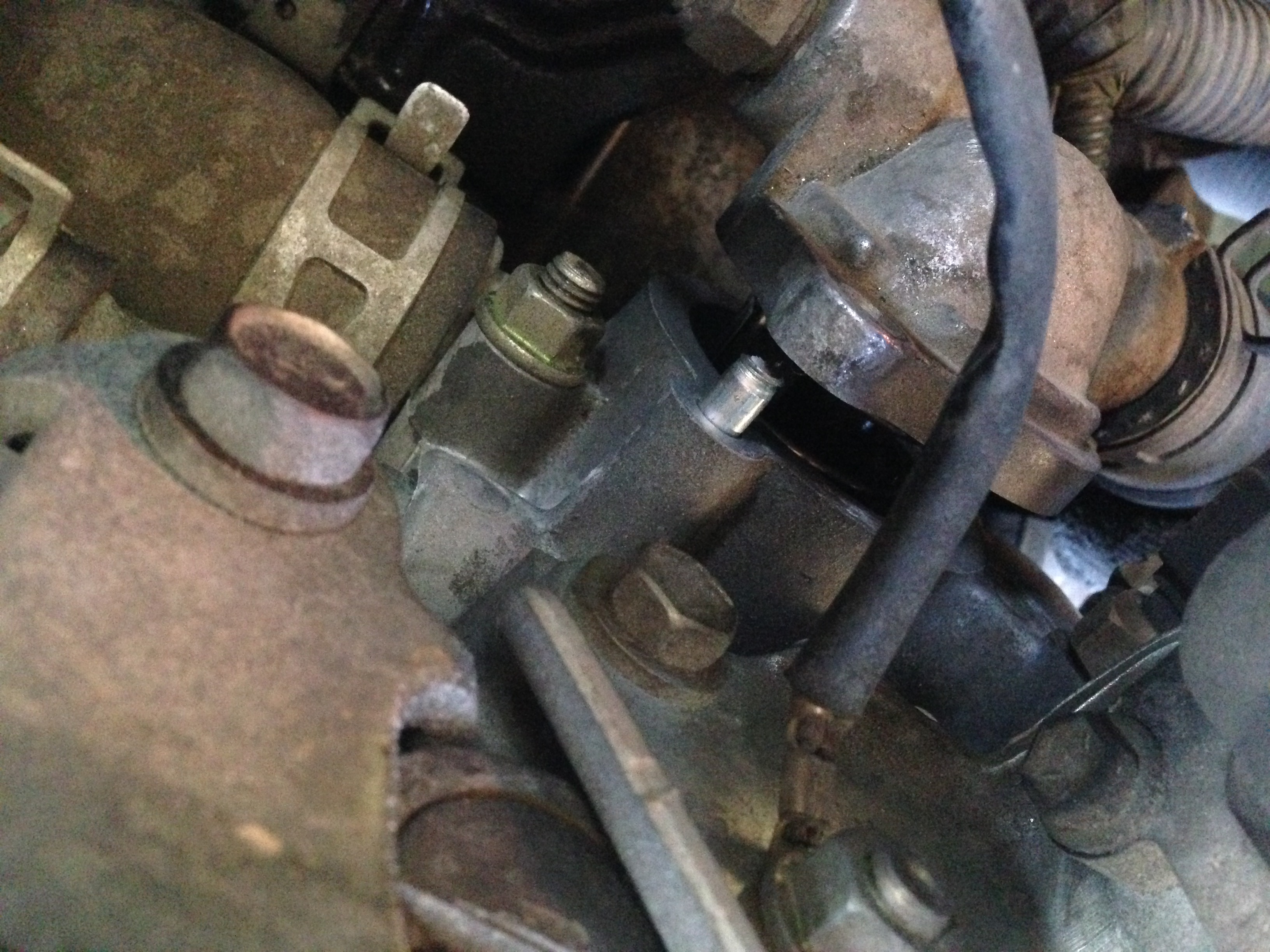

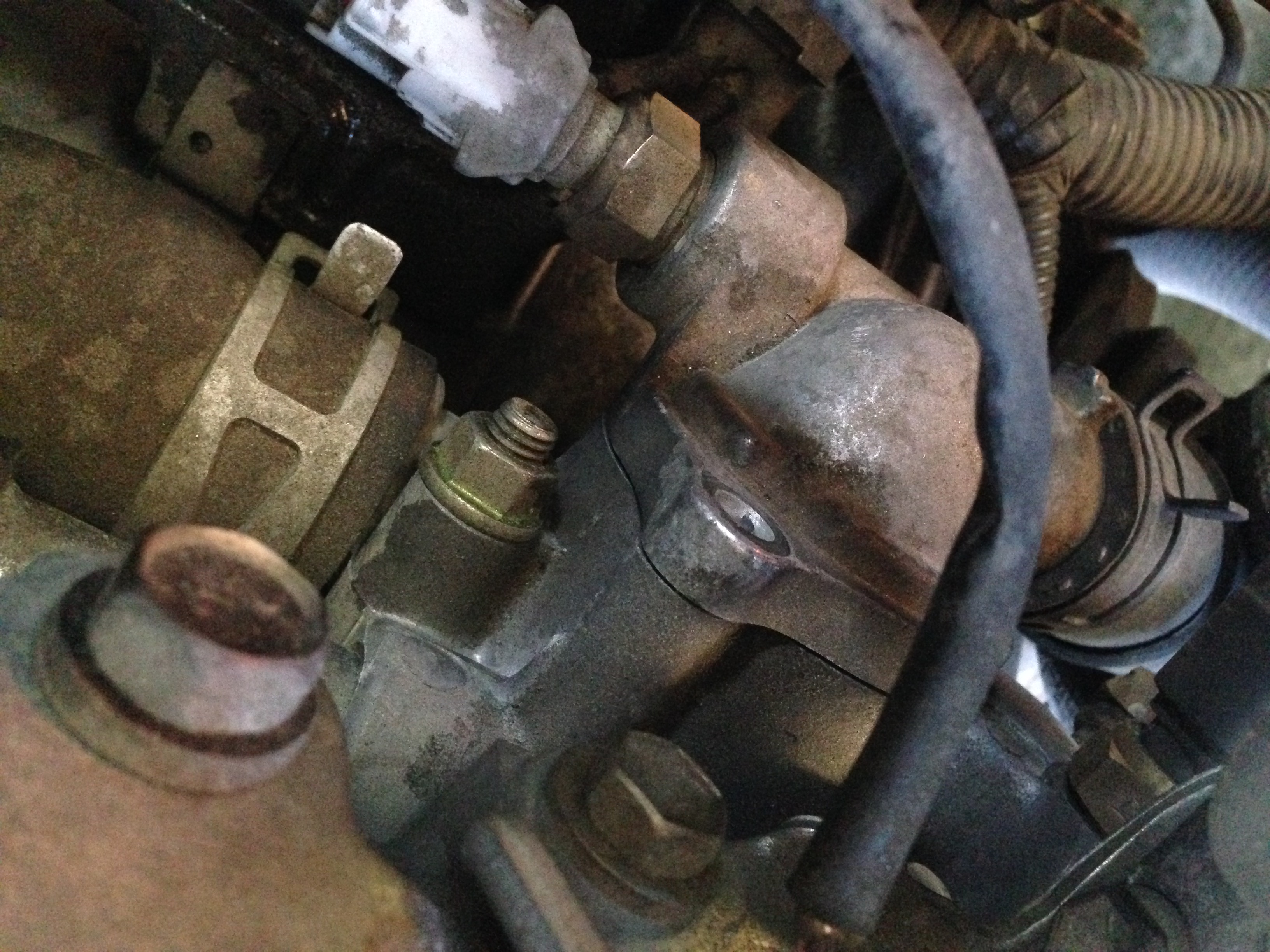

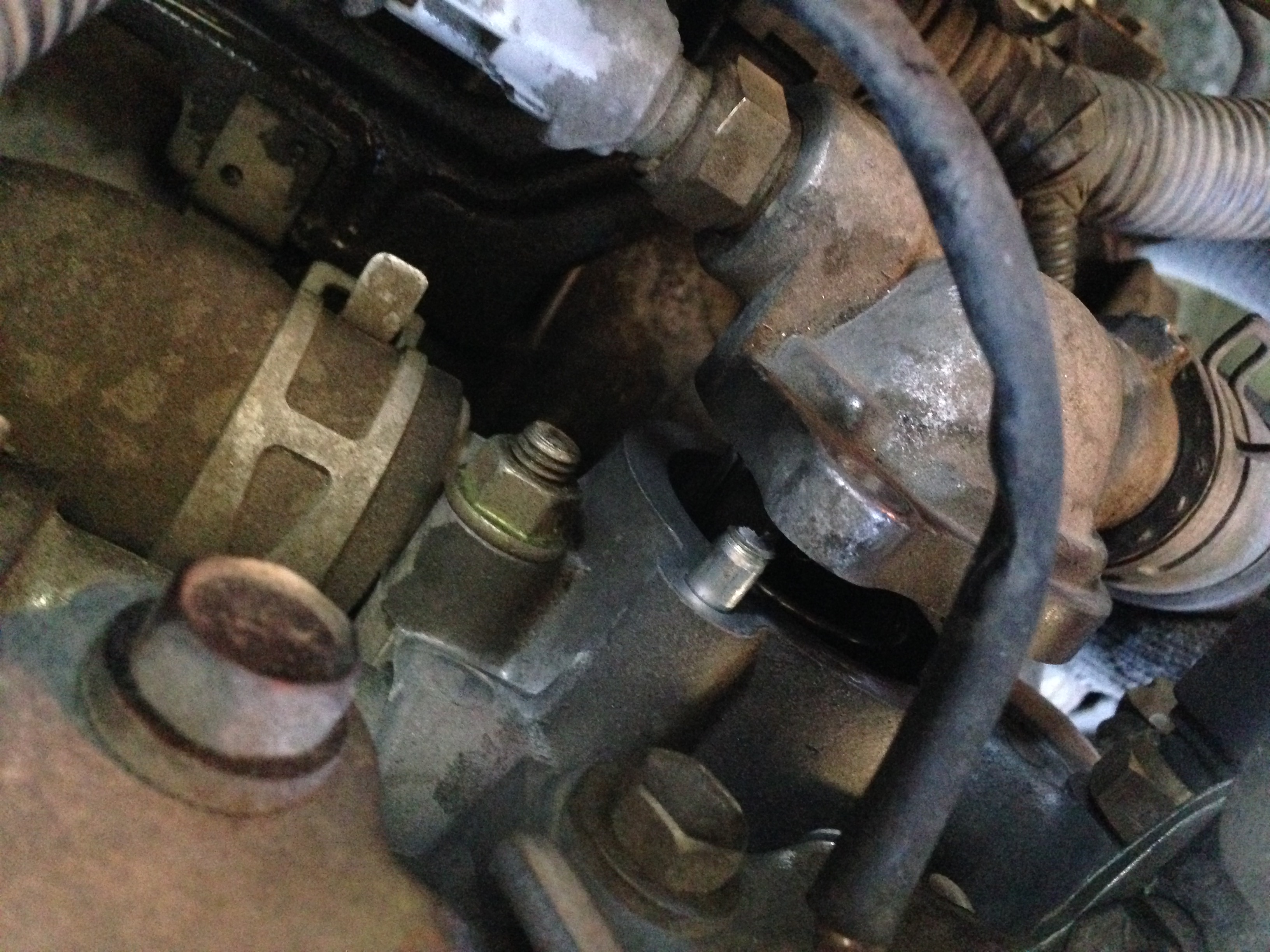

При смяна на антифриза и промивка на системата в домашни условия, при затягането на термостата, единият от двата болта се скъса и резбата остана в гайката. Трябва възможно най-скоро да задвижа колата. Какви са вариантите? Каква част трябва да купувам?
Благодаря предварително!
Колата е Corolla, 1999, 1,3 бензин, 44E-FE

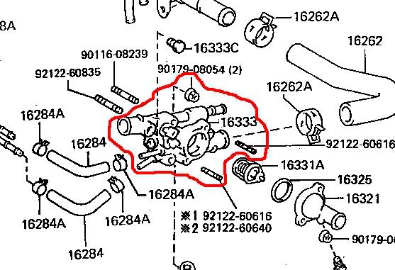

Може би 92122-60616 е късият болт, който ми трябва. Как става отвиването на остатъка от болта?

Това е шпилка, махай корпуса и с клещи я развий, може да се опъне - пръсни няколко пъти със спрей за ръждясали съединения. С остатъка в магазин за крепежи, по възможност искай да ти дадат с гарантирана якост. В случай, че нямат шпилки, болт с подходяща дължина и якост 10.9...

Много ти благодаря, колега! Пробвах с клещи, но не мърда. Пръсках с WD40 и пак не стана. Утре ще я мъча на светло може би с тръбен ключ. После ще търся качествена такава някъде. Да поръчам от Тойота, ако е необходимо? Имаш предвид да махна корпуса на термостата, нали?

Да, за да е удобно. Удари я осово с чук, дано отпусне. Дано има място за чукане.

Резбата на шпилката трябва да е нормална, не обратна. Тоест го отхлабвам наляво? Утре ще го мъча на светло. Новата шпилка си я стягам отново с клещи после?

Ако нагряваш шпилката то тя се разширява и затяга повече , и като я напънеш веднага вероятно ще се скъса малко под основата точно където шпиката отдава топлината. Ако идята е да се изгори лепило или окиси и основата е алуминий то тогава нямаме избор и нагряваме шпилката до сламено жълто и охлаждаме . Ако основата е чугунена е друга бира. Много ако-та станаха а от снимката материала какъв е не се обзалагам. Сигурен съм , че с хубав инструмент ще се развие без нагряване.
