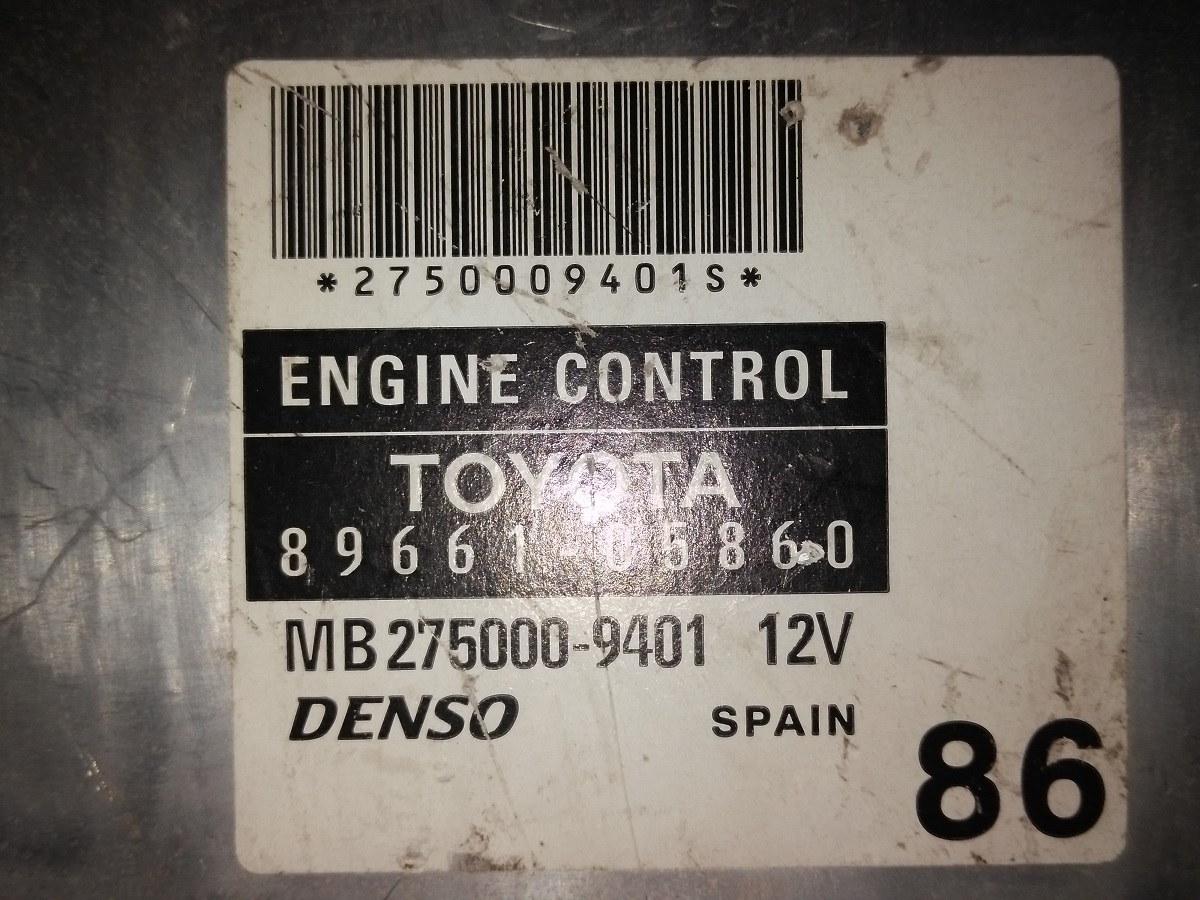

Номер на компютъра?
Питам,защото правя нещо и може да ми потрябваш след време.
Re: Къде се намира втората ламбда сонда - Avensis T25 1.8 VV
Публикувано на: 10 Юли 2015 15:52
от steich

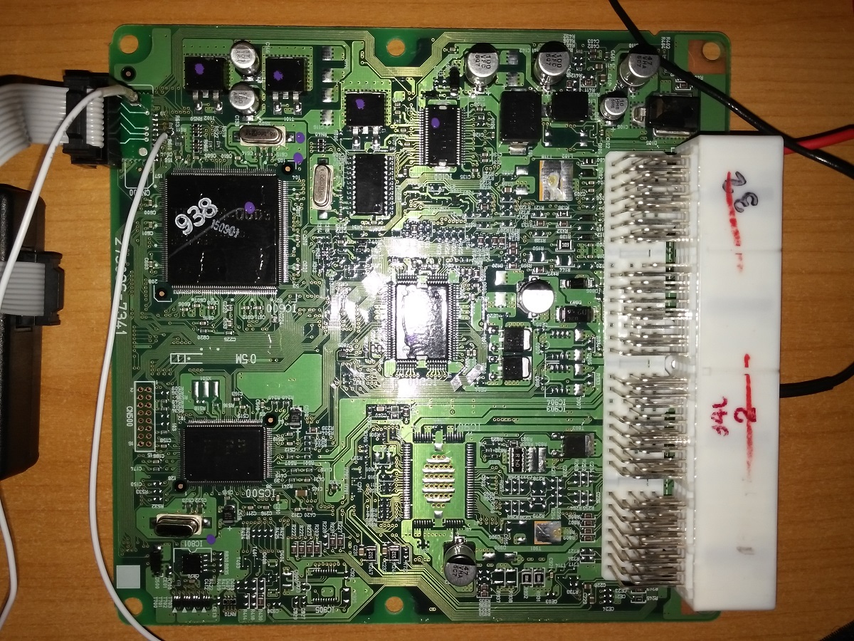

Avensis T25 1.8 VVTi с ECU 89661-05860 / 275036-7341 / 76F0040GD
Направо си купих още един със същия хардуерен номер и го клонирах, сега имам 2 броя ... сток и ремапнат с изключена втора сонда.
