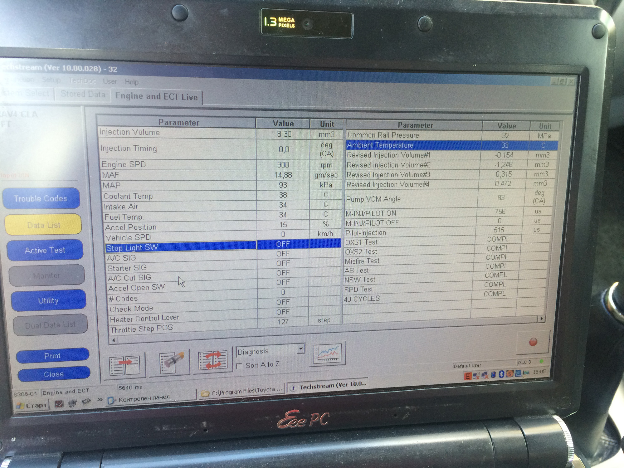

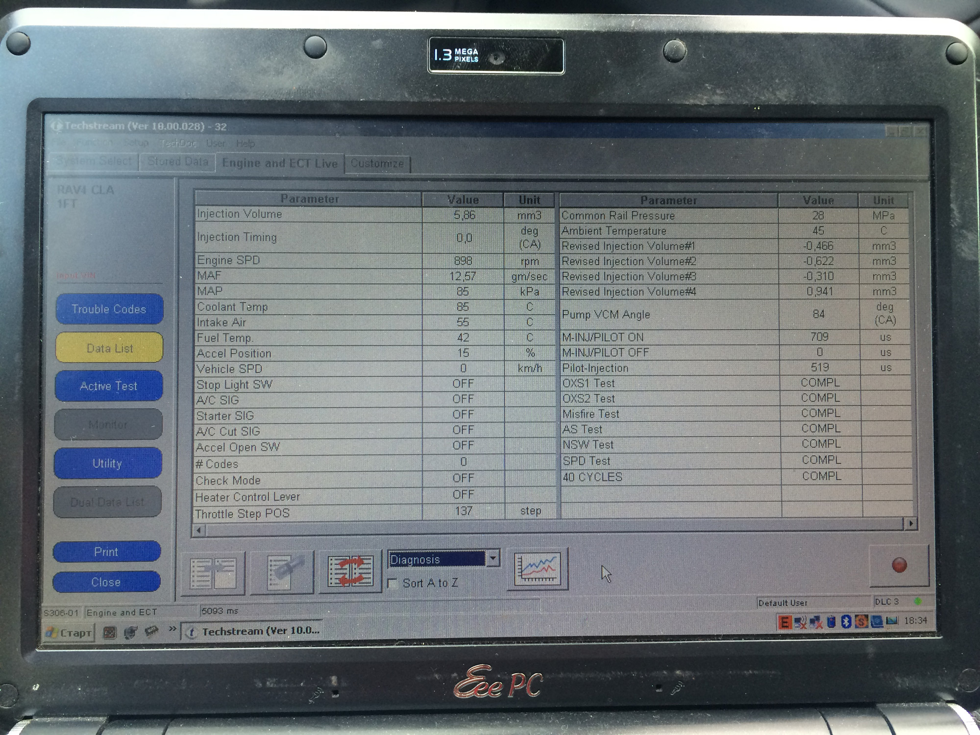

Здравейте на всички,
днес ми пристигна VCI адаптера и закачих колата с techstream 10.00.028. Грешки отчетени нямаше, снимах два скрийна на живите данни на колата студена и при достигната работна температура. От това което виждам, корекцийте на инжекторите са в норми, но не ми показва injection timing незнам защо. Грешки отчетени няма, следователно логиката ме кара да се насоча към един от следните проблеми:
1. Грешни показания на датчик за налягане на горивото.
2. Грешни показания на дебитомер.
3. Проблем в SCV (работещ електрически клапан и бубинка, но пропускане на гориво или не) което според мен трябва да се отрази на налягането на горивото в рейла.
4. Евентуално пренадуване или НЕ достигане на работно налягане на турбината.
Бих се радвал ако можете да ми кажете дали има софтуерни тестове на въпросните датчици или в какви норлми трябва да показват при празен ход или при пълен товар примерно за да ги проверя и да започна да изключвам едно по едно.
P.S. До сега само хонди съм карал и не съм имал нужда от диагностична апаратура и помощ, но за всяко нещо си има пръв път. Трябва да вляза в час малко от малко понеже няма кой да ми помогне адекватно в моето градче.
Данни при студен двигател.
Данни при достигната работна температура.

На първо четене показанията на дюзите са ОК.Имат много хляб в тях.Показанията на наляганията на рейла според мен са ОК, но може и да пропадат със скок и да иска смяна на SCV клапани, които са 2бр. на 1CD-FTV.Според мен трябва да махнеш металната гарнитура на EGR-клапана и да свалиш и почистиш входния колектор.Според мен ще е намалил поне наполовина диаметъра на за преминаване на входния въздух към цилиндрите.

най-вероятно проблема ще се окаже точно пропадане в налягането при високи обороти, защото се усеща точно така. До към 3000 оборота ускорява и сякаш нещо превключва и изведнъж се усеща как губи мощност. Ще я проверя в различни обороти какви са стойностите и ще Ви пиша пак.

Публикувано на: 21 Юни 2015 19:51
от sako
Здравейте колеги,
мисля че открих проблема, а той е във всеизвестните SCV клапани. Както спомена колегата geniya при забиването на колата имам точно спад в налягането в рейла. Днес имах време и правих тестове с компютъра в движение. При нормално поведение на двигателя налягането в рейла при пълна газ скача над 120Mpa, в момента в който колата забие муцуната налягането не скача повече от 60-70Mpa. Също забелязах че проблема се проявява след преминаване на границата 2500-3000 оборота (явно като се вдигне налягането точно след тези обороти и клапана не сработва правилно), и след спадането на налягането, явно някой от клапаните "увисва" и колата остава няколко минути без мощност докато не зацепи клапанчето....
