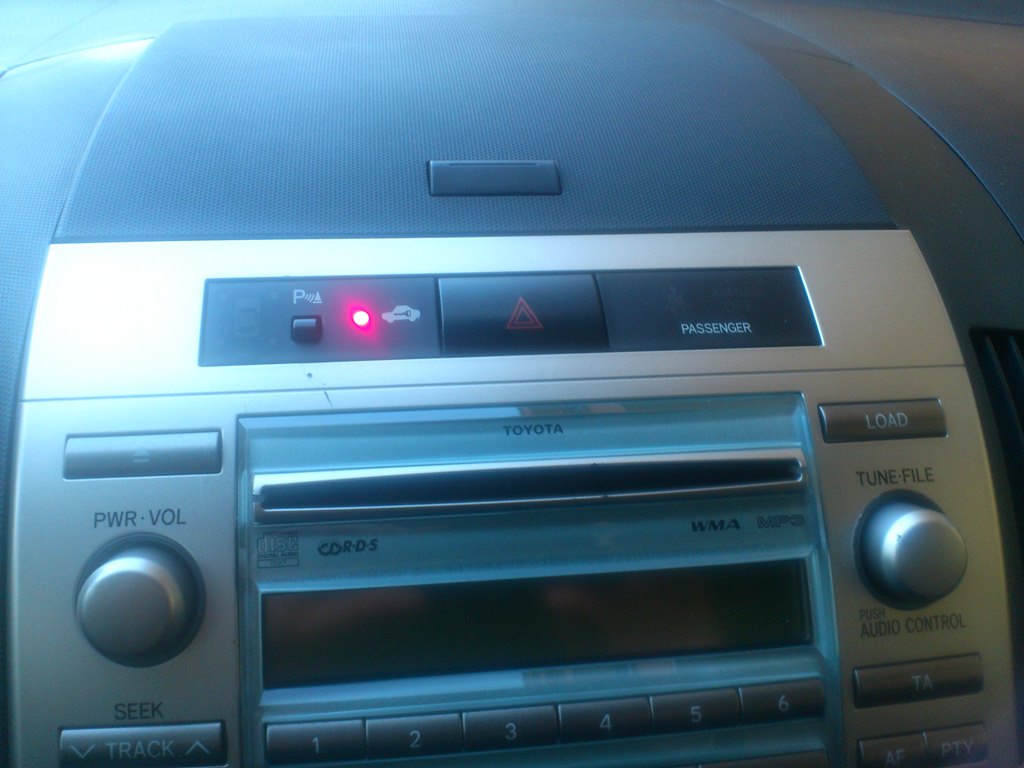

Вчера сутринта светна лампата на имобилайзера. Докато шофирам лампата само мига. Към момента нямам проблем с палене на колата, но ме притеснява защо светна. Мислех, че може да свършва батерията на ключа, смених я, но няма ефект.
Някой имал ли е такъв проблем ?

Огледай за следи от взлом на ключалката на вратата.
И пробвай да я запалиш с другия ключ.
Това ми прилича на незавършена процедура за обучаване на ключ.

Ти си втория който ми казва за тази възможност. При диагностика излязоха като грешки два пъти опит за отключване с генериран грешен код. Изчистиха ги но лампата остана да свети.
Ще пробвам сега с другия ключ.

След като запалих колата с другия ключ всичко се изчисти, лампата изгасна.

Не знам защо се радваш ,това само потвърждава ,че някой се е опитал да ти изнасили колицата .

Не се радвам за това, впоследствие забелязах че лампата на плафона е изключена и съм сигурен че са влизали. Направо съм бесен за това !
Радвам се, че имаше кой да ми каже какво да напрява, тъй като всички които питах нямаха отговор, а само предположения, но не и решения.
