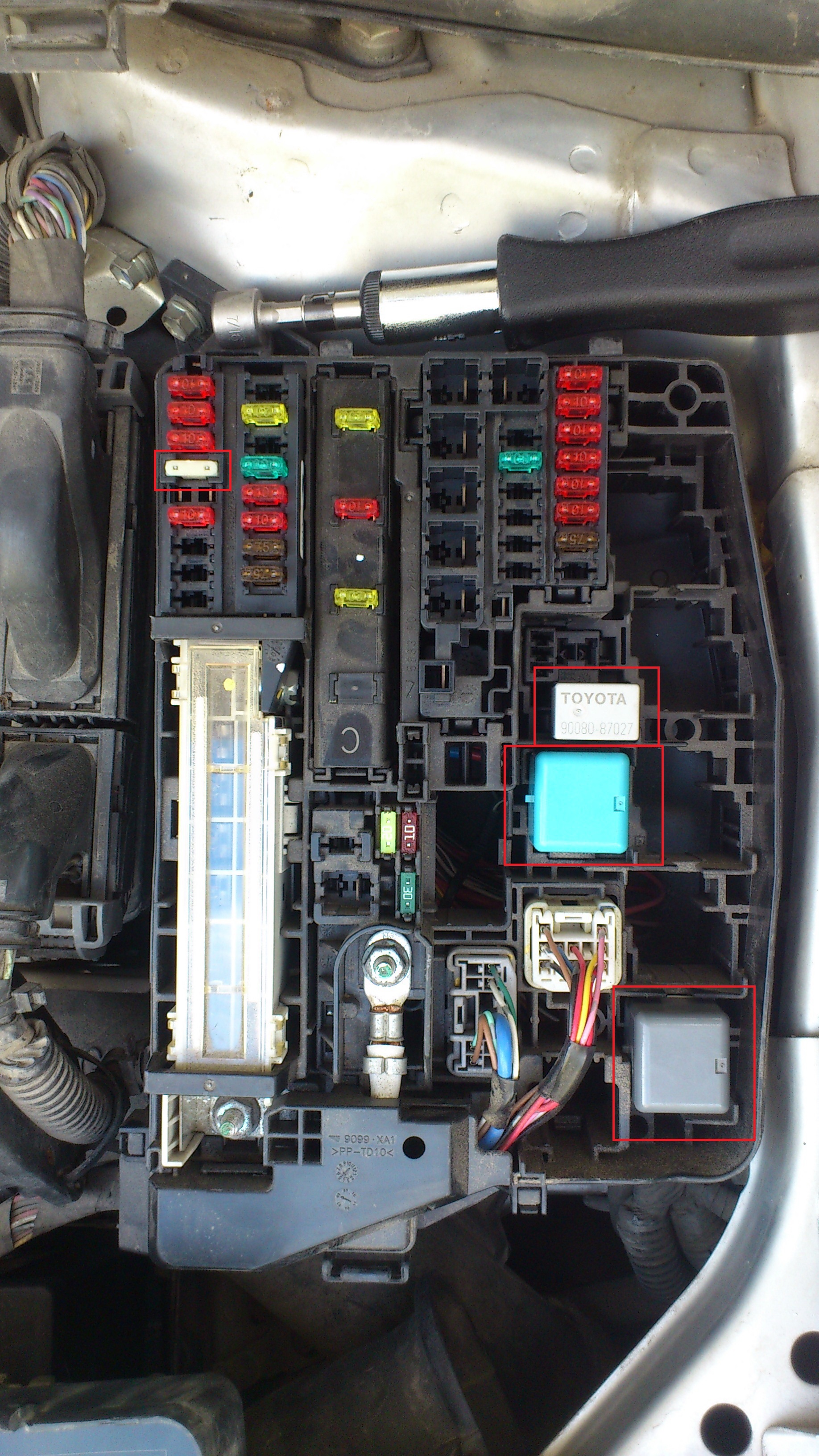

Смених, всички бушони в купето и отпред при двигателя и таблото светна, но колата пак не пали и перката на вентилатора двигателя се включва, когато дам на контакт. Има и 3 релета, предполагам че трябва да сменя и тях. При двигателя има и един бушон който е по-различен от другите и не съм го сменял. Ако някой сподели за какво е ще съм благодарен. Предполагам, че най-добре е да я закарам в сервиза и там да направят каквото трябва.

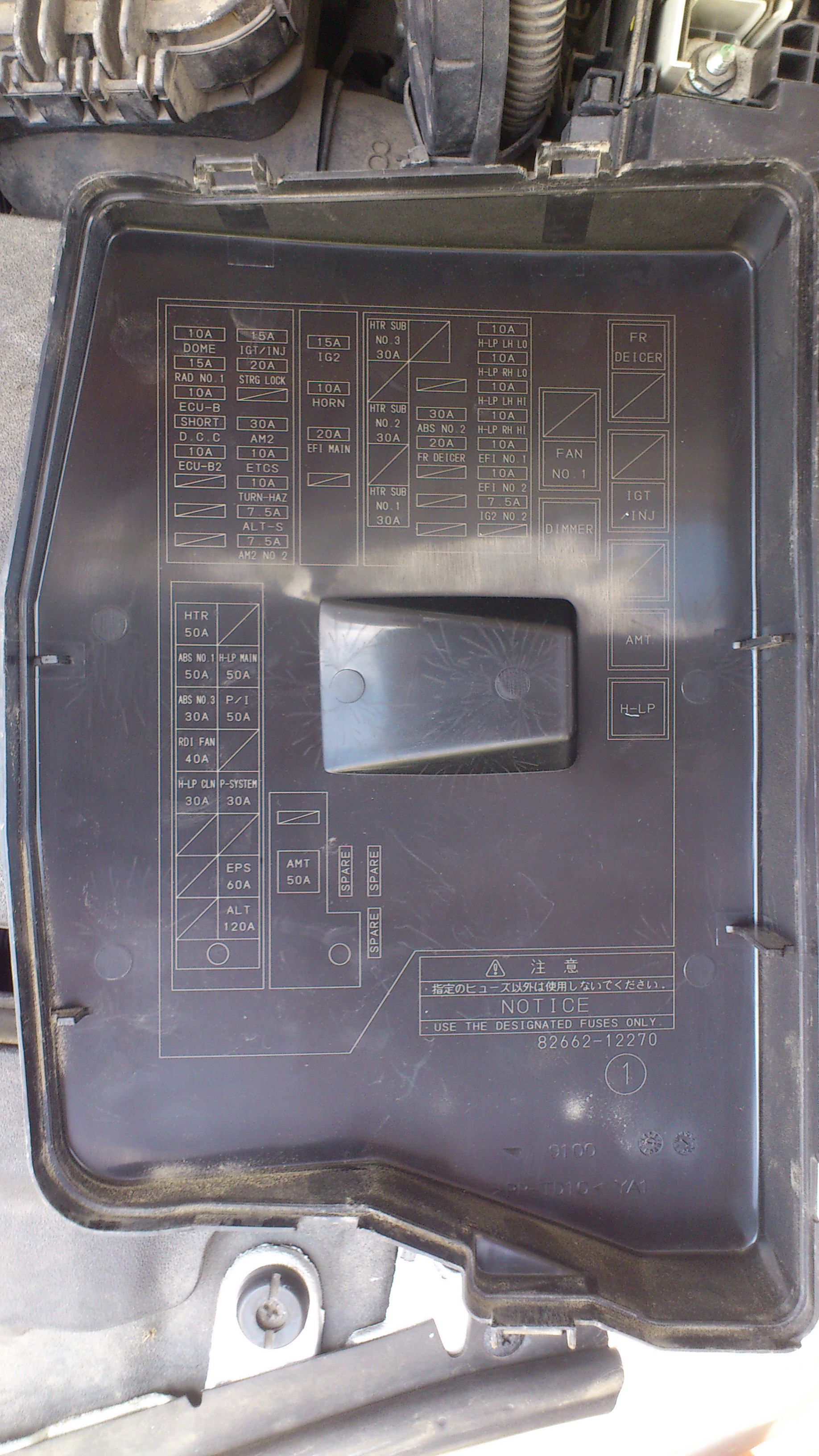

Поста на колегата Yuli помага доста,онзи "странния" бушон е точно на Еку-то май.Това по снимките съдя,като пренасям на ум разположението и големината на бушончетата.
П.С сега погледнах по добре short d.c.c се пада.

Това не е бушон, а джъмпер, мостче или просто "късо". Функцията му е наистина да прехвърли тока между двата края. То не може да дефектира! Предполагам, че при определени модификации съобразно екстри, региони , двигатели просто липсва, при други се слага. Просто премери дали имаш 12 волта в двата му края. Ако липсват търси защо, ако са там си ок. :thumbsup:

Този джъмпер е транспортен ,слага се чак когато колата е вече в магазина .
Това е да не се хаби акумулатора от незатворена врата например при транспортирането.
