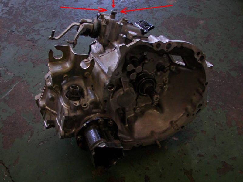

- ето и снимка на точното място
- kutiq.jpeg (53.89 KiB) Преглеждано 1583 пъти
Здравейте колеги
имам лек проблем със скорости на 2Е-Е скоростите влизат леко с мъка (ама леко)видях нивото на маслото е добре долях около 50-100 мл.Има едно като тапичка най-отгоре където влизат тягичките от скоростния лост.Някой знае ли с какво се смазва оттам(грес или масло)....

Не се смазва с нищо там,това е фиксатор. Маслото трябва да е 75/90 . Ако си с по гъсто може да е от него.Друга възможна причина са жилата, провери дали се движат гладко.

мерси колега...ще зема да сменя маслото...че сигурно е оригиналното...
,а от този фиксатор какво се фиксира,че понякога нещо запира когато вкарвам 1-ва....

Проблема ти е другаде, не в този фиксатор. Дълго ми е да пиша сега.
