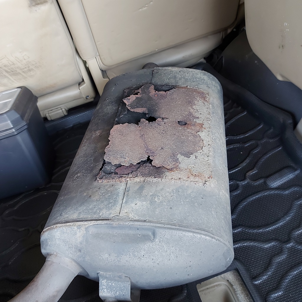

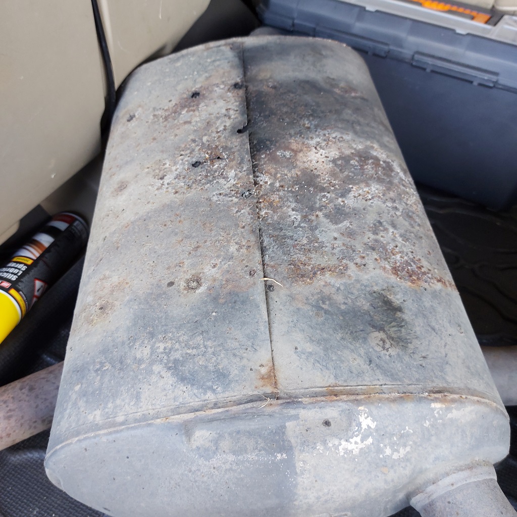

Това са крайните гърнета на Лексуса от подписа ми. И при мен имаше един доста гаден звук при определени обороти - при мен беше между 2000 и 2800.
Това не се виждаше като си под колата - беше от "горната страна" - под термощитовете. Мястото е много малко и нямаше как да се види. Аз го видях с камерата.
Та, проверете и за такива изгнили места.
