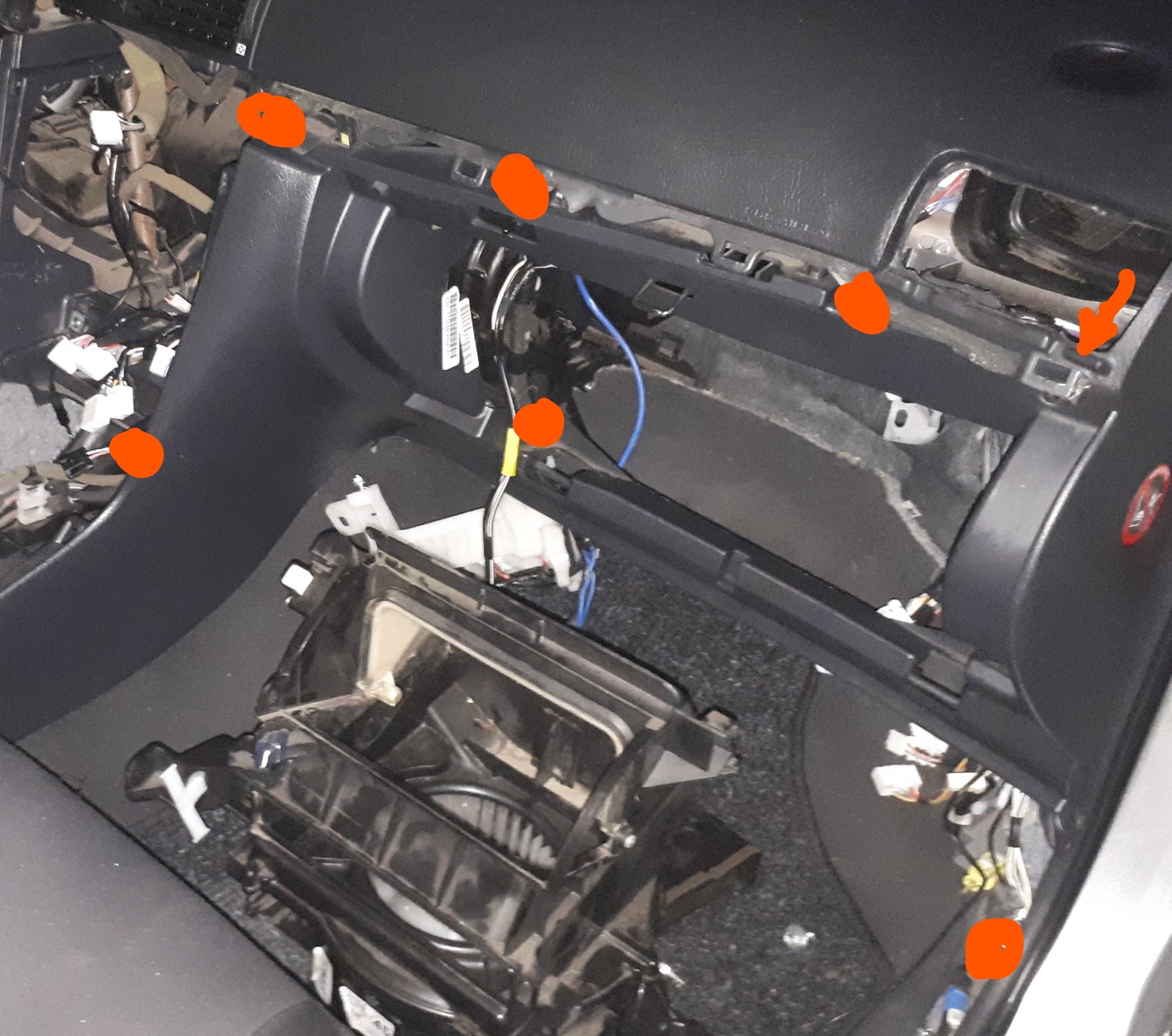

@slowtraveler устройва ме варианта, в който клапата ще е само отворена и няма да затваря. Въпросът е как да я отворя с максимално малко разглобяване. Иначе относно режимите на духане - моторчето от снимка 1 при всяка смяна на посоката на духане се движи, но при рециркулацията не се случва нищо.

Ако е същия или подобен конструктивно като на Авенсис Т25 не прави такива неща. Не е толкова умен. Пробвано е визуално на Авенсиса ми. Просто не духа докато не претопли антифриза, за да тръгне хладка температура, но съм 90% сигурен че не си затваря клапата за рециркулацията. Въпроса е защо не работи клапата - кой е пипал под таблото и е разкачил/строшил рамената на механизма на тая клапа. Лекува се лесно, но на свалена горна част на таблото. Няма да кажа откъде знам...

На рециркулация не е напълно затворена клапата.Явно някой зъб е прескочил от външна намеса при смяна филтър купе.
Може да се пробва по същия рискован начин да се върне на положение.Задава се рециркулация отваря се маха се филтъра и се натиска с ръка клапата .

Не е точно така. На рамото на клапата има канал за палеца който е на рамото на моторчето. Вкарва се в канала, но мястото е тясно, клапата е почти до преградата на мотора, и достъпа е през таблото отгоре.
На четвърта страница в тази тема ги има на схемата къде са клапите:
https://www.toyotabg.eu/viewtopic.php?t ... 45#p385864
На тази снимка го има модула с вентилатора на парното:
https://www.toyotabg.eu/download/file.php?id=34791
Моторчето е в горния ляв ъгъл на модула с вентилатора на пода.
Снимка на разглобено въпросното моторче:
https://www.toyotabg.eu/download/file.php?id=34795

Сега пак пробвах с бутона за рециркулация и се вижда как съвсем леко се мърда клапата, но всякаш нещо я държи.
