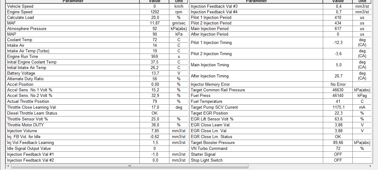

Здравейте, проблемът с трудното палене в студеното време съпътства и мен. Стартера върти яко и дори и не приклявка, все едно няма гориво, да ама почва да мирише на сурова нафта, подам спрея за старт и пали на четвърт.., майстор ми казва, че нямам подгрев. Проверихме свещите като ги замерихме на място с лампа, излиза че са здрави, проверихме релето-и то здраво, по кабелите от релето до свещите има връзка... Остана датчика за температура на въздуха да лъже и да не задейства релето, а от там и подгрева да не включва... Закачих техстрийма и на "air intake" пише 14С, а навън реално беше 0С.. ето и скрийншот от техстрийма, ако може да ми дадете някаква насока:
Ще пробвам и инициализация, макар че нямам симптомите - палене и гаснене.

Двигателят ти е почти загрял, за това intake air е 14 градуса.

Колегата има предвид, че според скрийншота двигателят вече е бил загрял (работил 16минути, антифризът +72С), и е възможно входящият въздух да е бил топъл...
Затова направете такъв скрийн-шот на студен двигател - когато не е пален, и когато е студено...
П.С. Техстрийма не показва ли командата към свещите?

И това имам в предвид, но другото е, че може да липсва напрежене на подгревните свещи - изгорял предпазител, дефектни проводници или реле.
За да се елиминира проблем с температурен сензор направете диагностика на студен двигател. И ако показва нормална температура, тръгвате по пътя на захранването на свещите.
