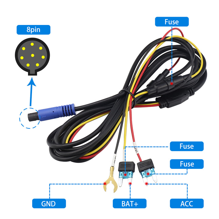

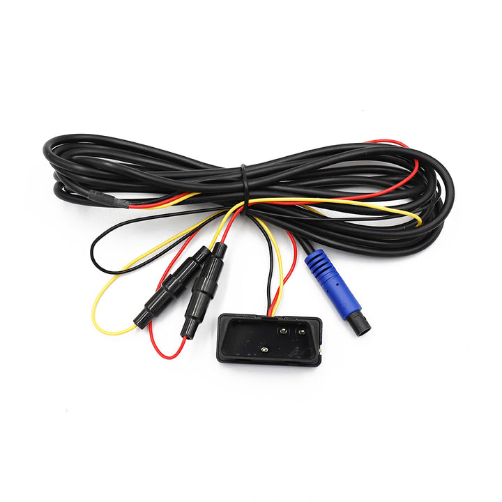

За паркинг мод предлагат два вида кабели. Едните се включват в кутията с бушони, а другите в OBD куплунга. Видях, че в моторния отсек има кутия с бушони. Не зная дали има и в купето бушони, но OBD куплунгът е на много удобно място. Затова се чудя, кой от двата вида кабели да избера. Какво ще ме посъветвате?

Няма начин да няма табло в купето по мое мнение. Аз бих се закачил на празно легло за предпазител, от липсваща екстра към оборудването. Покрай всичките обвинения за акумулатор, алтернатор и слаба маса от акумулатора си сложих зарядно със дисплей за волтажа, на празно място в таблото и го захраних от препазителя за шибидаха, който нямам и няма да имам. Пищялката за котките я захраних отпред в таблото от легло за дизелов предпазител. Не съм рязал кабели - използвах разклонителчета за предпазителите и винаги мога да разкарам тези творения, без следи от присъствието им.
Самата букса за OBD-II, не ми изглежда свежа идеята да я ползвам за захранване. Дори и тя си има предпазител с име OBD....

Това са двата вида кабели, които предлагат с камерата за да работи едновременно в паркинг мод и като видеорегистратор.
- BF2F7613-2BBD-4D76-8468-AD9A6605D747.jpeg (57.45 KiB) Преглеждано 7436 пъти
- C891FBA1-DBDF-4B5A-9473-BDC9C763A94E.jpeg (94.56 KiB) Преглеждано 7436 пъти
Буксата за OBD е на много удобно място, точно под регулатора за височина на фаровете.

За мен варианта с предпазителите е по-удачен. За да ползвате буксата за диагностика, трябва да махнете "тапата" на регистратора.
Изглежда кабела на регистратора, да взема от захранване от предпазителя?
Аз бих го извел на отделни предпазители, ако има възможност. Дали през разклонителче или директно - зависи колко и какви свободни гнезда има.
