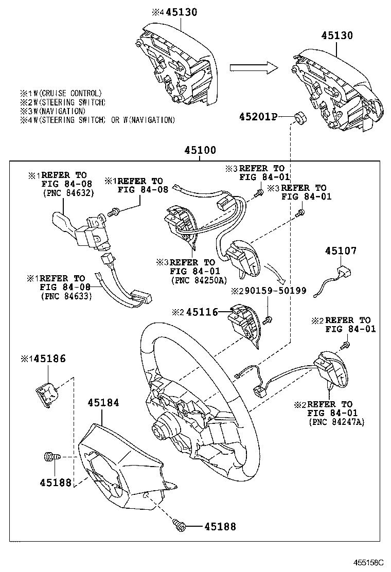

B0 = DK.GRAY, TRIM1*
E0 = ASH BROWN, TRIM4*
Нагледно поставен:
Горната снимка е от тук - http://taclub.ru/?showtopic=3295.

1) Да разбирам ли, че това е за мене (оцветеното в червено):
45184-02150-B0( 1 )inquiry price
WITH(CRUISE CONTROL)&STEERING WHEEL-3-SPOKE,LEATHER,WITH(STEERING SWITCH)&SPEEDOME
(02/2008 - 02/2009)
Цвят B0 = DK.GRAY, TRIM1*
2) Тъй като номерата са еднакви, когато се поръчва частта трябва ли да спомена и допълнителното описание - WITH(CRUISE CONTROL)&STEERING WHEEL-3-SPOKE,LEATHER,WITH(STEERING SWITCH)&SPEEDOME?
Добавям и една снимка на частта, която си представям:
http://www.toyota-russia.ru/gallery2/d/ ... C00256.JPG
Toyota Corolla 1.6 VVTI, 91 kW, 2008
Мнения: 7609
Re: Монтаж на заводски Cruise Control на модели Toyota след
Мнение от Akima » 28 Ное 2015 21:48
Да - трябва да се спомене цвета според мен - тъмно сив.
Поръчай частта от колегата - http://toyotabg.eu/viewtopic.php?f=5&t=11597.
Като му обясниш какво ще правиш и му дадеш рама той ще се погрижи за останалото. worthy.gif
Успех. :thumbsup:
