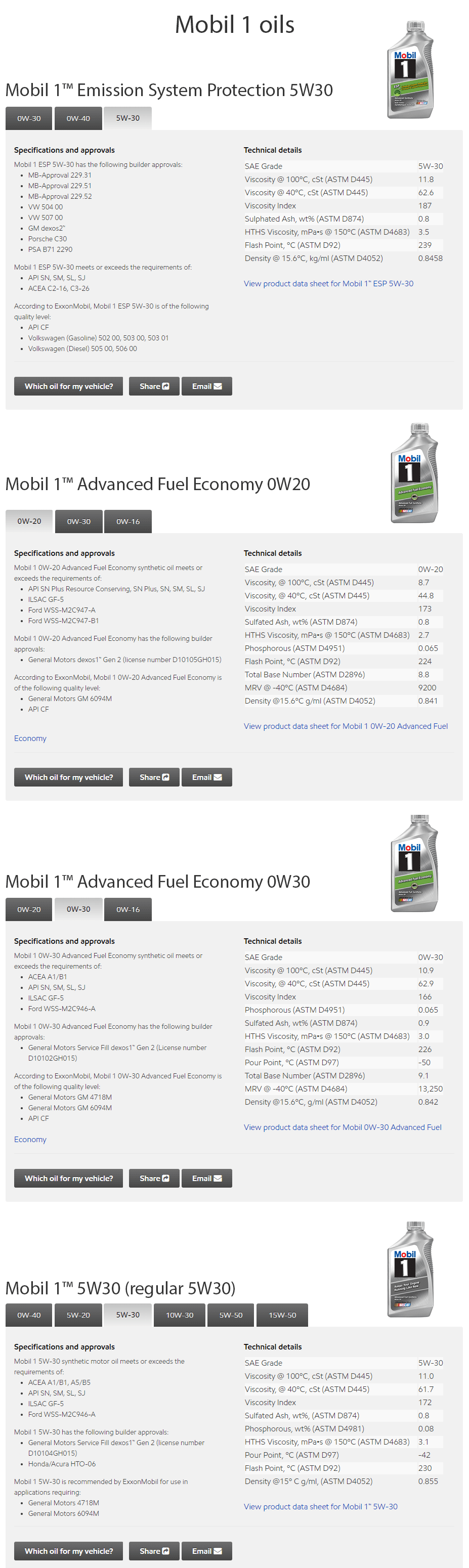

Днес имах малко време и направих това сравнение на масла на Мобил, които ме интересуват.
В момента карам с последното - обикновения 5W30, но прегледах и другите, защото се чудех дали да минавам за зимата на 0W20 или 0W30 (тъй като в книжката ми пише да карам само с 0W20). В крайна сметка като сравних показателите, реших да не минавам.
Информацията е директно от сайта на Мобил:
https://mobiloil.com/en/motor-oils/mobil-1
- PNG_Mobil-1-Oils.png (171.76 KiB) Преглеждано 6074 пъти
