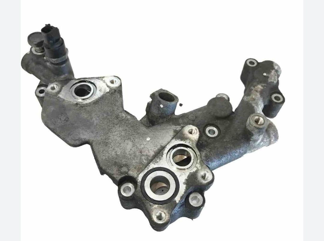

2.2 136коня (2AD-FTV) включва перката при темп. около 15-16 градуса
Публикувано на: 21 Дек 2024 10:31
от mitkomeg
Това нещо може ли да създава подобни проблеми с високи градуси? Струва ми се че това е зад дросела топлообменник ли какво имаше там. Гледам и някакъв датчик има. Нещо запушване или ограничаване на антифриза ако има тука някъде какъв би бил ефекта?
