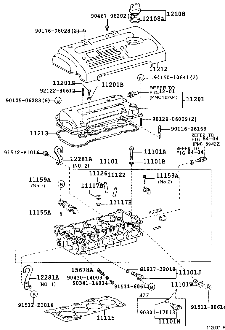

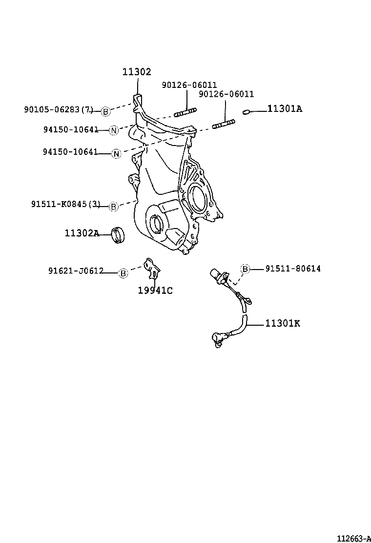

aznikilan написа: Колеги бихте ли дали повече светлина кой са тези датчици който цитирате по горе и по точно къде този VVT дросел или CAMSHAFT TIMING OIL CONTROL VALVE с филтър
Ето тук http://www.japan-parts.eu/toyota/eu/200 ... ead#11101W с номер 11101W ще видиш CAMSHAFT position sensor въпреки, че пише CRANK POSITION сензора (в дясно на главата на двигателя в горната част от предната страна. С номер 11101J ще видиш CAMSHAFT TIMING OIL CONTROL valve в ляво на главата на двигателя от предната страна. С номер 15678А ще видиш филтъра на CAMSHAFT TIMING OIL CONTROL valve т.е. намира се зад едно болче в близост до дросела клапан демек oil control valve.
А пък тук http://www.japan-parts.eu/toyota/eu/200 ... ate#11301K ще видиш с номер 11301К CRANK POSITION сензора. Това е от ляво на двигателя от долу при капака на веригата (ако е с верига). Като цъкаш на номерцата ще ти изпише и имената на детайлите.
Ето ги и като картинки:
Изображение Изображение
