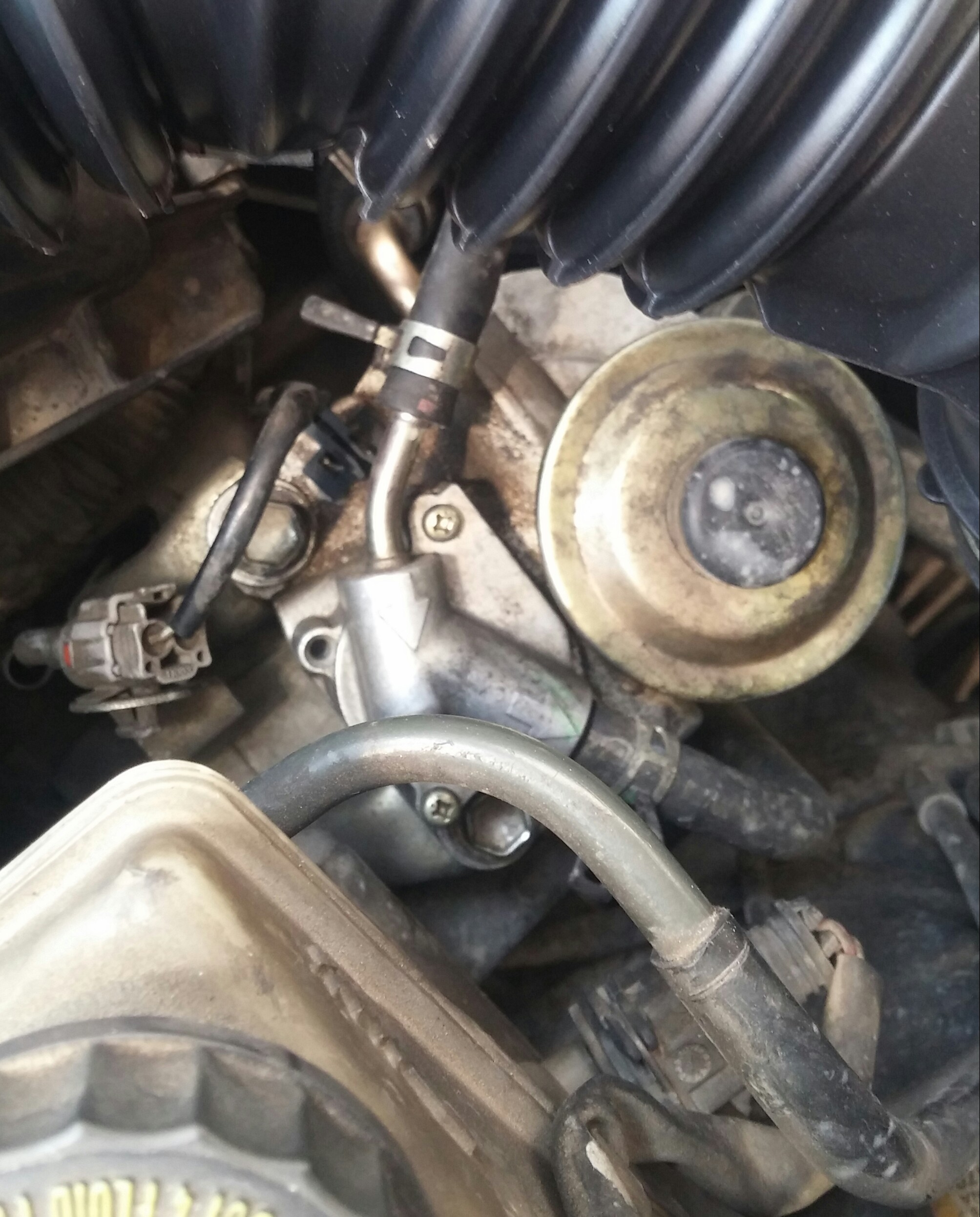

Поне една снимка да беше дал че да се улесни работата.Колко тръбички има на тялото 2 или 4.Има ли ел.подгрев от горе?

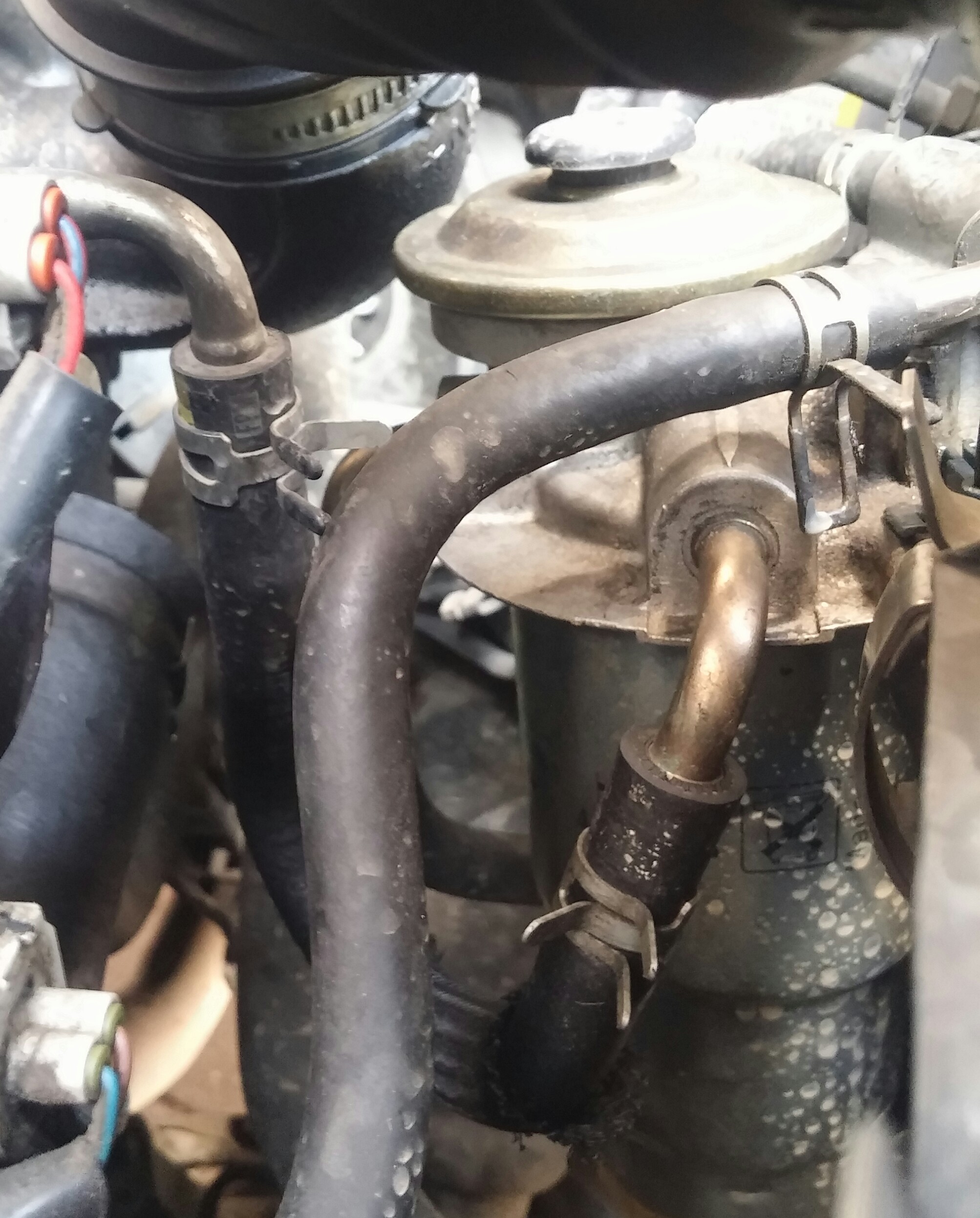

Кой маркуч е правата и кой е обратната нафта
Мнооого муден Авенсис Т25
Публикувано на: 17 Фев 2018 10:38
от memorex
milevko написа:
Тука леко изтегления със стрелка която влиза в тялото се разкача
Публикувано на: 17 Фев 2018 10:42
от memorex
milevko написа:
Тука се разкача този надолу със стрелка от филтъра на вън.
Общо взето не виждам разлика с първата снимка която ти пратих с означенията.
Публикувано на: 17 Фев 2018 10:47
от milevko
Ok много ти благодаря
Публикувано на: 17 Фев 2018 10:50
от milevko
Значи двата леко изтеглени маркуча
Публикувано на: 17 Фев 2018 11:10
от memorex
Да.
