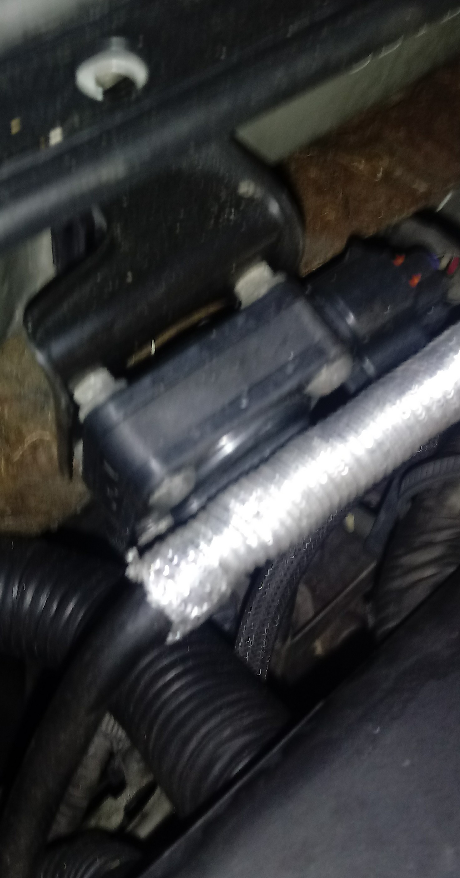

Колеги между другото колата има дпф.Добавям снимка.Но не е той проблема
Сиво син пушек от Авенси 2007.Моля за помощ
Публикувано на: 07 Дек 2017 21:20
от Georgi Tenev
Това е датчика
Това е датчика
Публикувано на: 08 Дек 2017 08:26
от Georgi Tenev
Какво имаш предвид
Публикувано на: 08 Дек 2017 09:37
от biro
Шегичка. На снимката не виждам дпф
