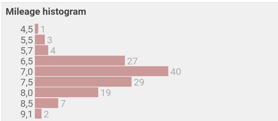

До колкото виждам, това е статистиката за вашия РАВ - не изглежда никак зле - от 6.5 до 8 среден разход

Колега, тази статистика от къде е и за кой модел автомобил се отнася?
Вижте, аз осъзнавам че автомобила БИ трявбало да гори към 9/100 максимум, и за това търся колега, каращ същия Рав модел да сподели. Лично аз не вярвам на статистики, понеже същите биват комерсиално подправени, ПОНЯКОГА!
Публикувано на: 12 Яну 2020 12:23
от ToyotaPassion
Spritmonitor.de, RAV4 Hybrid 197ps

Shishkovi написа: 12 Яну 2020 12:35Дано друг колега с такъв сув да сподели разхода си !
Малко по-горе съм дал споделения разход от над 120 колеги :)
