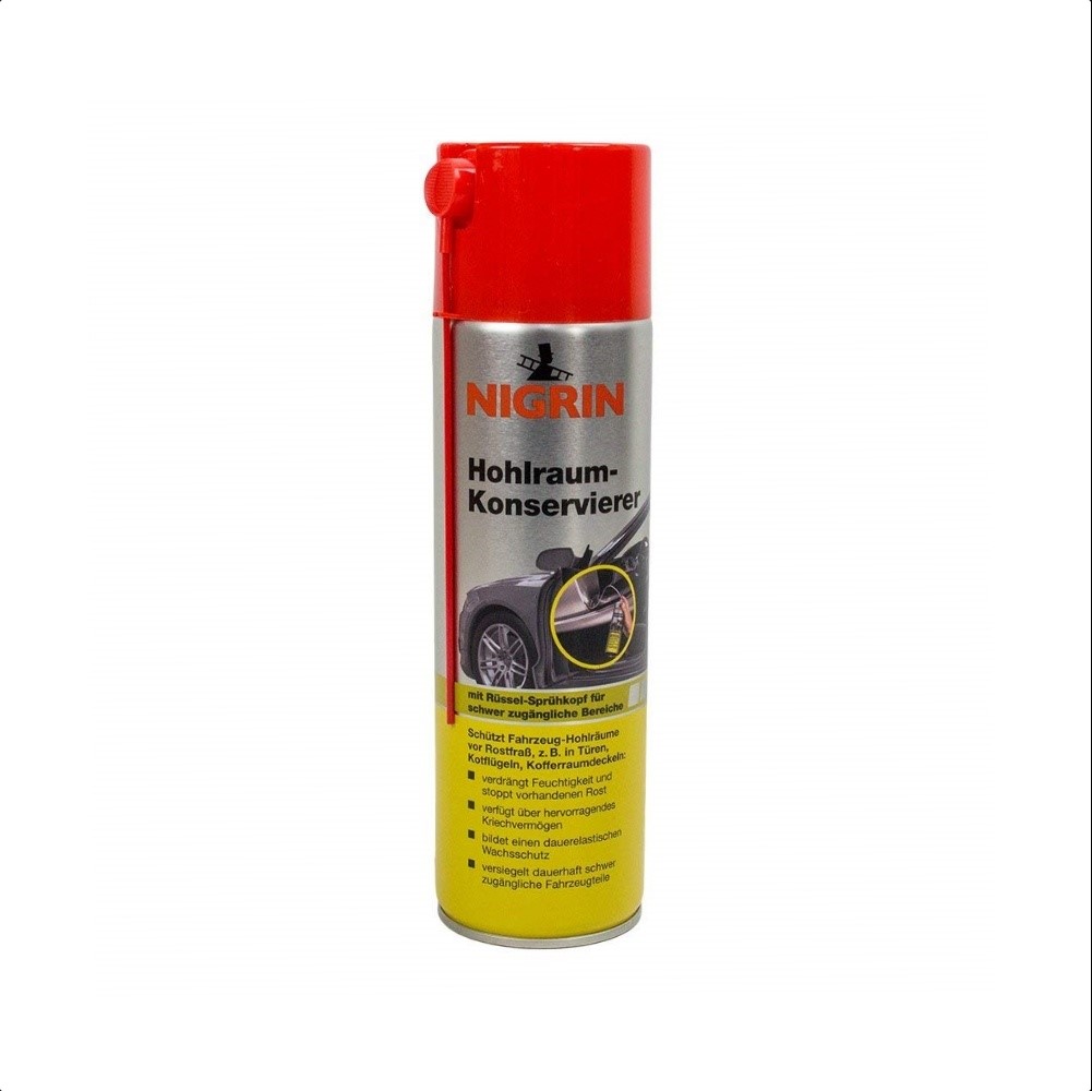

Относно ваксата - препоръки за читава или нещо, което да гледам, като я купувам?

Когато ползвам на спрей, обикновено се хвърлям на Nigrin "спрей за запълване на кухини"

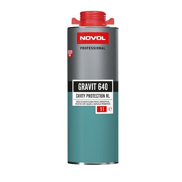

Алтернативно ако има къде да ползваш компресор и пистолет (пистолета по спомен беше около 25 лева):
Novol Gravit 640 парафин за консервация. Мисля да го имаше и във вариант на спрей:
Уловката е че третираните повърхности трябва да са чисти от едър пясък, кал и мизерия, ако може и от прахоляк. При нанасянето не трябва да е влажно времето поне 3 дни - преди да нанесеш, докато нанасяш и на следващия ден в който ще съхне. Силно пожелателно е преди ваксата да напръскаш с ръждопреобразувател, и след като изсъхне той самия, да сложиш ваксата. Не се хвърляй на шагрен - не се чисти лесно, ще видиш ръждата твърде късно и е по-скъпо удоволствието. ЗА окачване не стават битумните неща, че после много ще те псуват по сервизите.
Прецени си доколко ти стиска, или (не) ти се занимава, и си реши за себе си. Има и разни реклами из фейса на сервизи които го правят това. Аз моето решение за двете ми коли съм го взел и съм го изпълнил.
