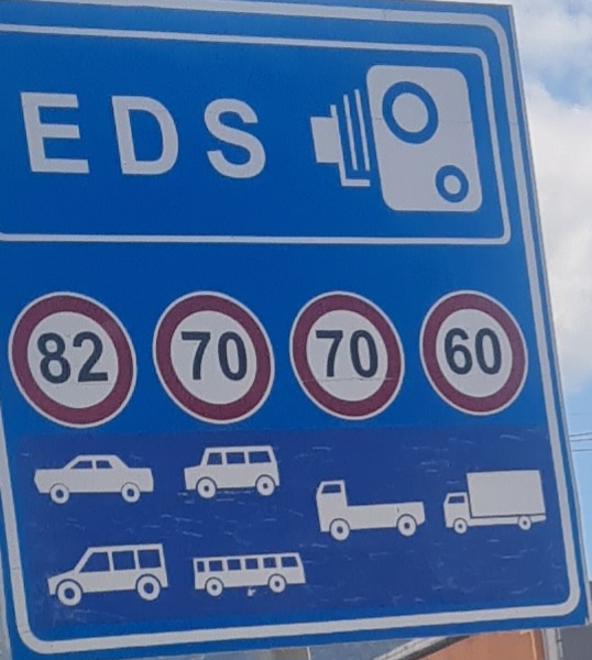

Има ли нещо общо с дискусията.

Колите си се старая да ги държа по навигация да нямат повече от 5км/ч при 100км/ч. Служебния Пасат нямаше абсолютно никаква разлика, т.е. таблото не "бара" сигнала. Всички други имаха около 10% отклонение нагоре. Всичко това само с една типично българска идея и съседите са я схванали с табелата tooth.gif

Това с табелата и българската идея не го разбрах. Може ли малко пояснение? :D

Средна скорост - нормално е да са получили тази стойност ако се спазват ограниченията в района между камерите... Мдаа, интересно ще е какви са били ограниченията по самият път.

Ограничението = ограничението + 9 :thumbsup:
