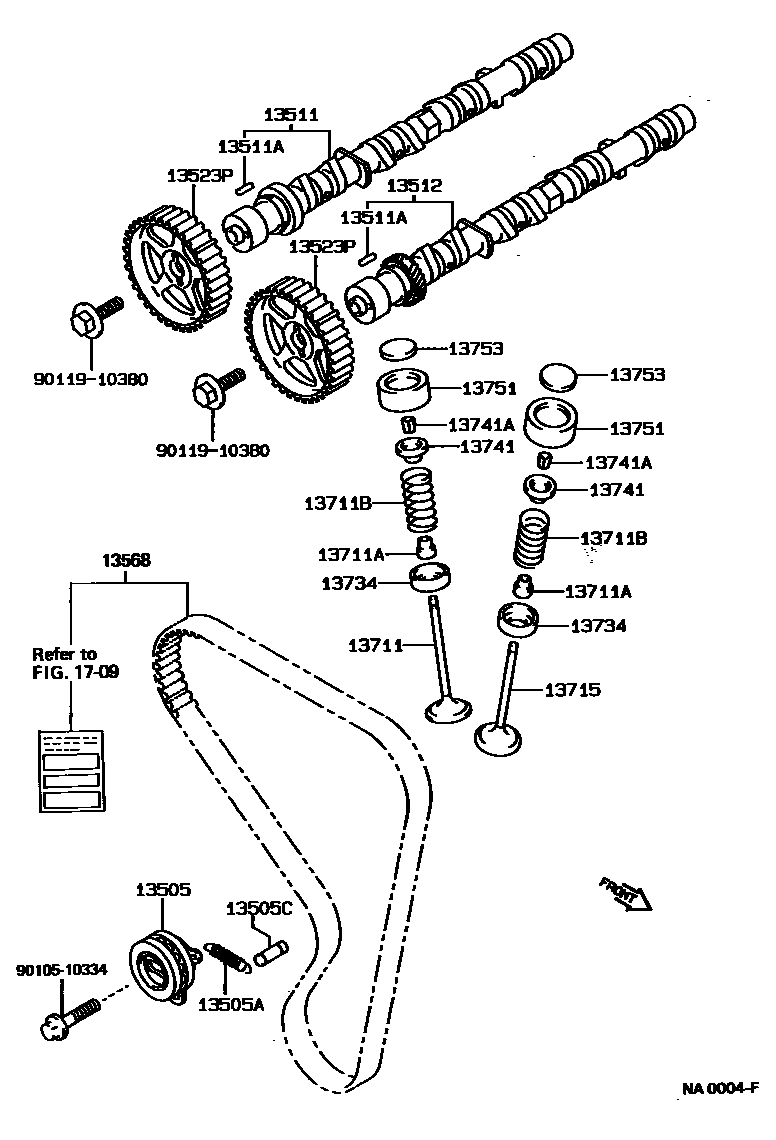

Ти си дал добра илюстрация - явно е, че не е с хидравлични повдигачи и съответно съветът ми не важи :whistle:
А иначе имах предвид общата настройка на луфта на клапаните, като решенията са много и различни... Да, на автомобила, на който най-много си играех на времето повдигачите си бяха с фиксирана дължина (макар и не чак толкова точна, че то дълга 30+см пръчка какво да и калибрираш :) ), а настройката се правеше от кобилицата и по-точно тази и част, която бе продължение на повдигача/контактуваше с него... :thumbsup:

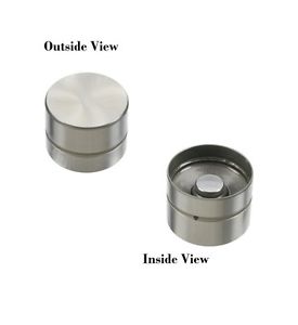

Моя грешка, под пулове си представих това:
В конкретния случай след като разгледах 4A-GE, колегата си е прав, че е с механични повдигачи.
За напред обеца на ухото: първо проверка и тогава се пише tooth.gif
