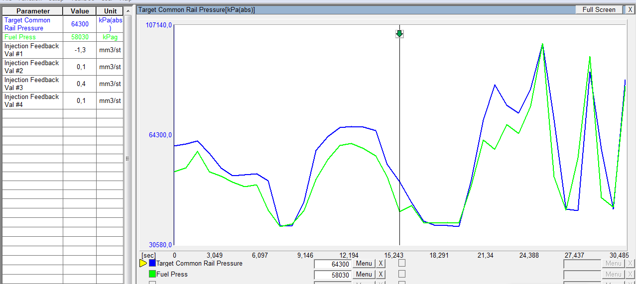

от donibrasco
Здравейте, чудя се дали да не сваля и да почистя клапана...на моменти ми се струва , че заглъхва в ниските.Прилагам и няколко графики, ако може да изкажете мнение/я как ви се струват?

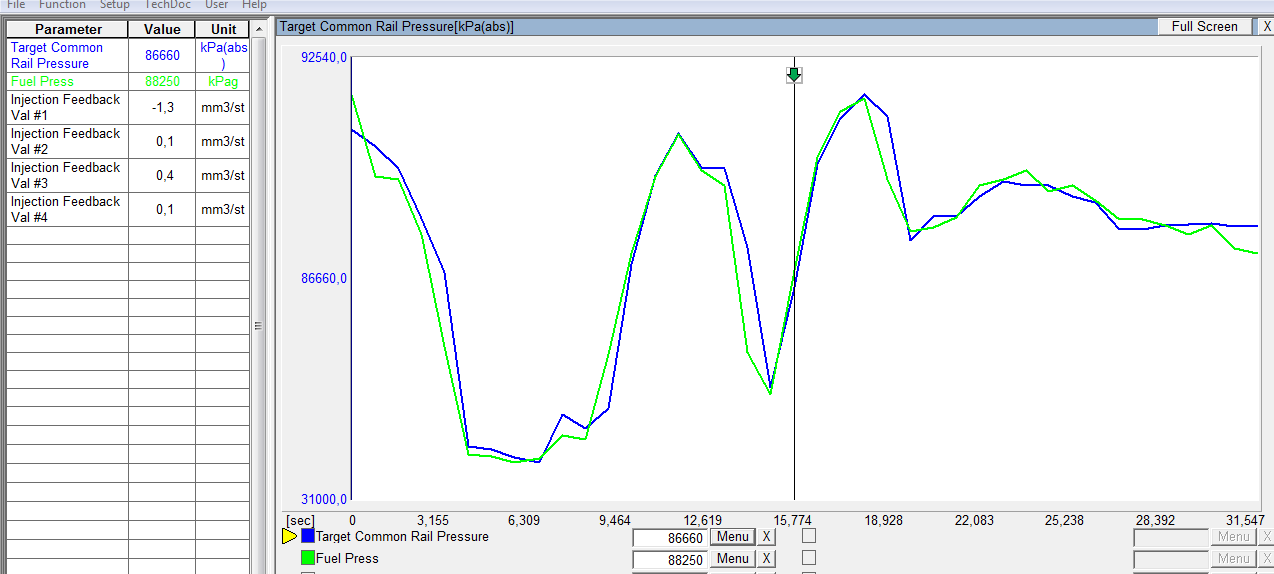

от donibrasco
