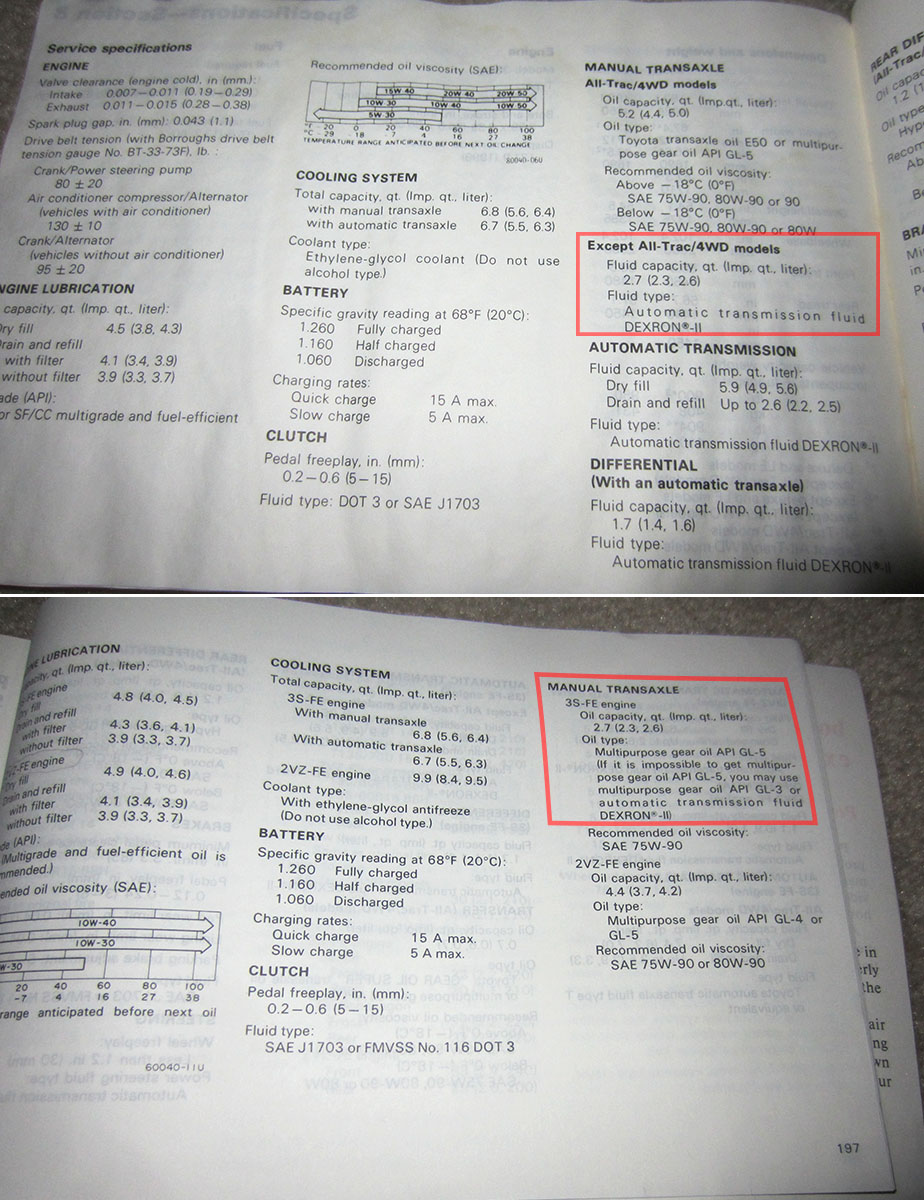

Edit: нещо друго по темата.
Снимка 1 - ръководство, Camry 1988, кутията е S51
Снимка 2 - ръководство, Camry 1991, същата
Положението е "Сипи Dexron", не само мен ме хапе кучето tooth.gif . Dexron II отдавна няма, заместен от Dexron III, заместен от Dexron VI за всичките му приложения. Живот и здраве, след година може и да пробвам някой ATF в ръчните скорости, ако не са се строшили до тогава :D
