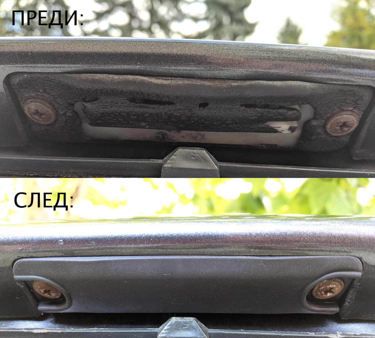

dreamerxs
Мнения: 56
Регистриран на: 18 Окт 2014 23:18
Проблем с размекната/разтопена гума на бутона за багажника на Avensis T25(и не само) - решение
Мнение от dreamerxs » 21 Авг 2020 18:55
При мен не се получи за няколко минути.
Опитах да сваля само бутона, развих го, опитах се да го издърпам, но номера ми пречеше. Не можах да сваля номера, защото е пломбиран и трябваше да режа пломба, а имах в ръцете си само една отвертка и едни клещи. Свалих кората на багажника, после свалих пластмасовата лайстна над номера общо 6 гайги, на удобни места, така че нямах никакви проблеми с клещите.
Свалих изцяло бутона. Почнах да махам черната гад и малко след това СЪЖАЛИХ 100 ПЪТИ, ЧЕ НЕ СИ СЛОЖИХ ЕДНОКРАТНИ РЪКАВИЦИ! Ръцете ми бяха целите в черно. Свалих задната капачка, за да демонтирам ЦК ключето, че на два пъти щях да скъсам кабела - остана само механиката на бутона. Залях я с лакочистител, почистих всичко. И по обратния ред всичко бе събрани и монтирано. Имам само снимка преди и след. Нямаше шанс да извадя телефона с лепкавите си черни ръце.
Резервната гума за бутон остана неизползвана, ако на някой му трябва да ми пише.
