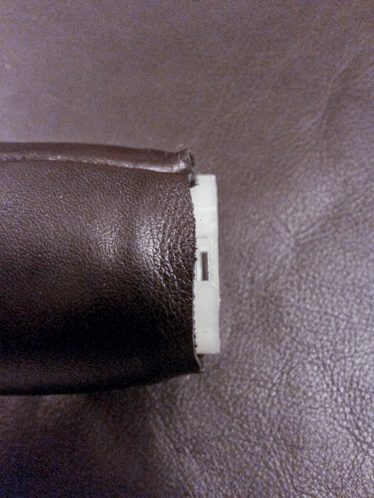

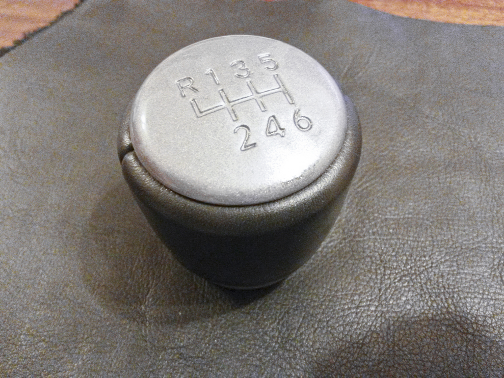

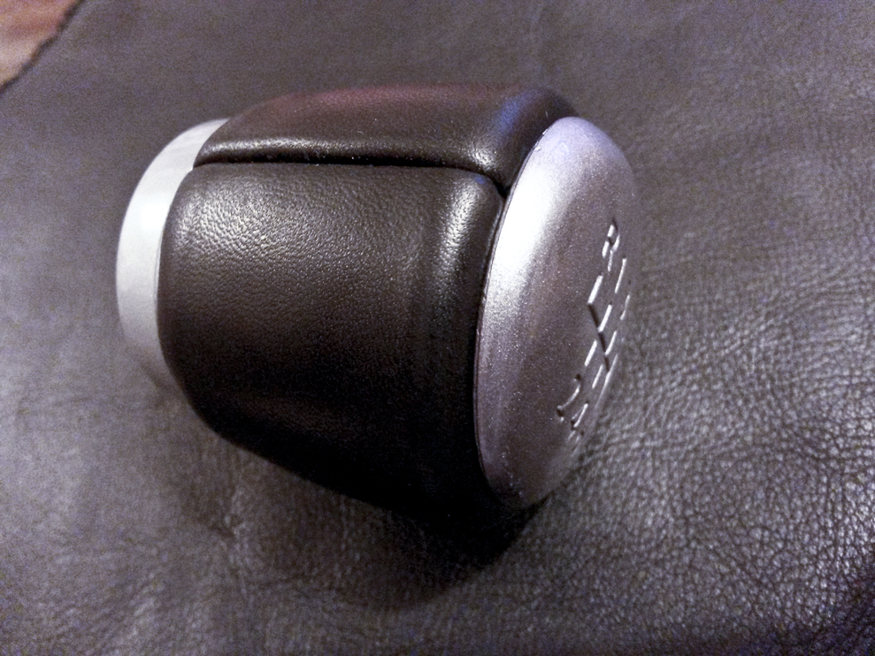

Днес и аз си реновирах топката на лоста. Някак не ми се иска да дам около 130 евро за нова топка на скоростния лост...

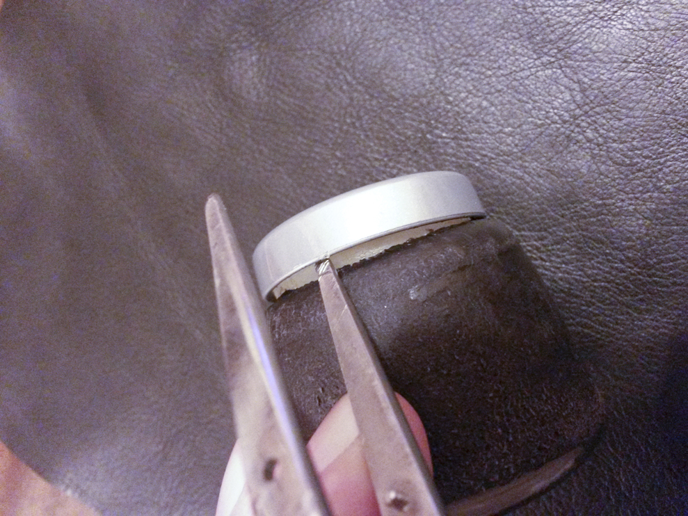

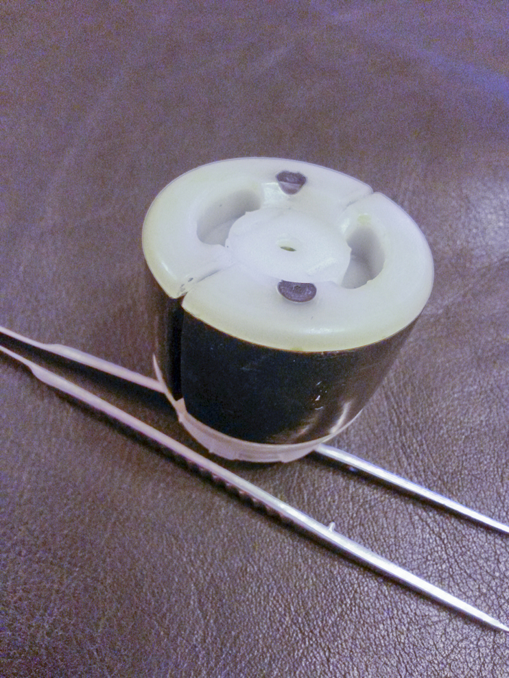

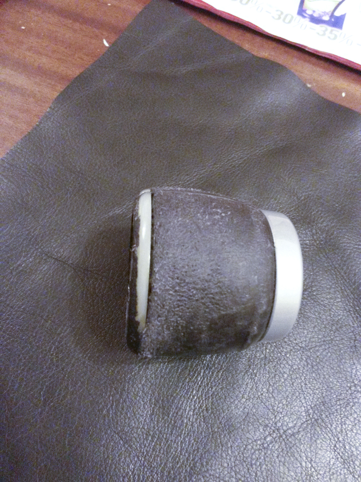

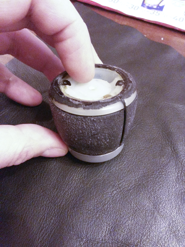

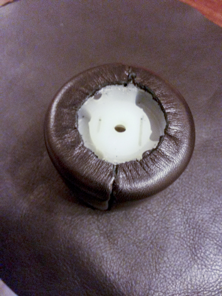

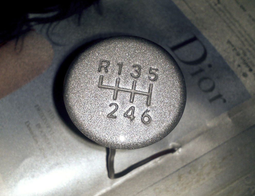

Кожата беше тоталоно протрира, а капачката беше изтрита до "слонова кост".
Свалих топката, след това и капачката. Почистих и обезмаслих капачката и я напръсках със сребрист металик - 2 ръце. После я напръсках и с лак и стана горе долу добре. Свалих ринга на топката и отлепих кожата. Залепих новата кожа, изрязах ненужното, сглобих топката. Общо време за работа: 3 часа с поврътване и помотване.
Ето малко снимки:

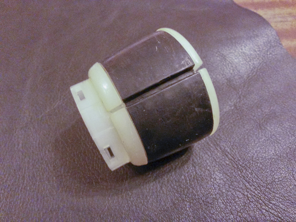

Ремонт/Реставрация на топка на скоростния лост
Мнение от Balark » 24 Юли 2020 17:07
