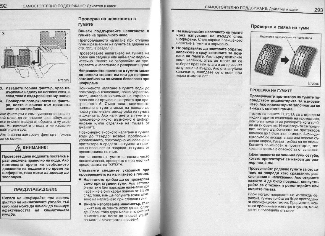

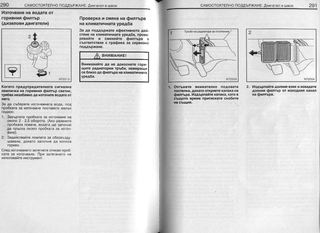

Свали си "Инструкция за експлоатация"- "BG-user_manual_Avensis_2001.rar" от този сайт http://store5.data.bg/avensismanuals/
Това което съм ти снимал го има на 151 и 152 страница. Аз сам съм си го сменял и е точно така- махаш капачето до педала на гаста, издърпваш долния филтър, горния филтър го сваляш надолу и го издърпваш към теб. Не ти препоръчвам да го чистиш, а направо да го смениш!УСПЕХ!
