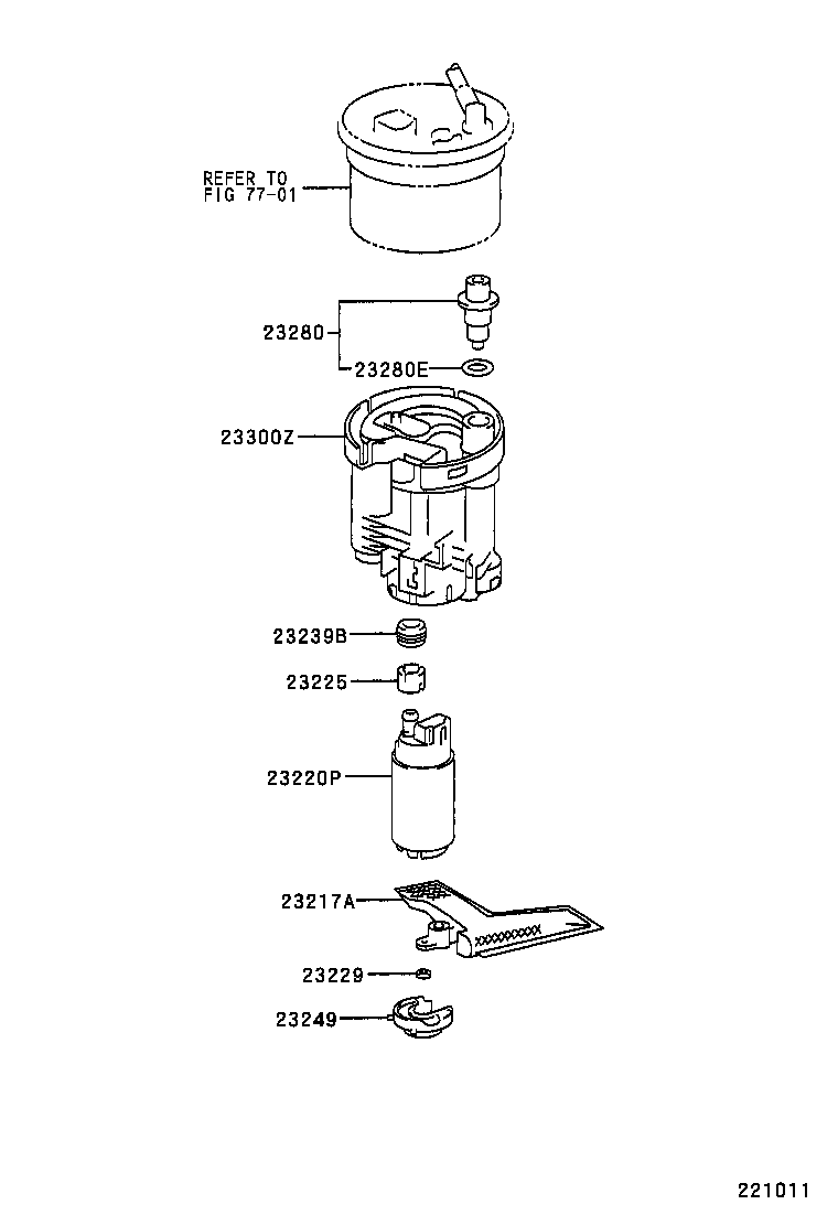

А ако държиш по дълго време на стартер пали ли? Моята Селика също понякога пали с по дълго въртене на стартер без оглед на това топла ли е или студена и мислех, че имам някакъв проблем, който се проявява рядко и нерегламентирано т.е. когато си иска без никаква закономерност. Като сменях наскоро горивния филтър на моята Селика установих, че горивната помпа започва да работи когато завърти стартера. Така, ако има неизправен възвратен клапан на горивото се налага по дълго въртене на стартер докато помпата подкачи гориво, защото въпросният клапан не е задържал налягане в системата. Като смених горивният филтър който е в резервоара, даже първоначално си помислих, че съм прецакал нещо помпата защото колата не запали. След оглед и ревизия на всичко включително и малко опръскване с бензин колата запали от третия път, като втория път за малко да захапе и изгасна. От тогава не му се притеснявам. Та мисълта ми е, тия клапани ако не работят като хората може да се получи този ефект, или да пали от вторият път или да се налага да се задържа повечко на стартер. Това не би се случило ако на помпите им се подаваше напрежение още при подаване на контакт.
Проблемен може да е и дросела(регулатора на налягане), който поддържа налягане от около 3 бар-а в горивната система т.е. през него да губи налягане. Същият може и да е 2 в 1 и да се намира в резервоара при помпата. Имаше някакъв такъв докато сменях помпата, но какво точно прави не съм с еинтересувал.
Подчертавам, че това е вероятност а не категорично решение на проблема ти.

При мен двигателя е VVTL-i и има клапан в корпуса с помпата и филтъра дето е потопен в резервоара. Тук там чета, че королата няма филтър, но това няма как да е вярно. Все някакъв филтър трябва да има някъде дори и да е като моя лайфтайм. Казаха ми, че се сменяло като изгори помпата, но реших да не чакам до тогава. Та като сменях филтъра, понеже частите се пренизват от старият филтър на новия видях, че има клапан който може да играе и ролята на регулатор. Не съм запознат много с колата, че я имам отскоро. Може и да има някакъв регулатор в двигателният отсег, но пък там да се намира регулатора е характерно за коли с външна помпа. Ей на тая картинка Изображение
детайл с номер 23280 е регулатор. Значи това е за Корола с двигател 3ZZFE,4ZZFE. Ясно се вижда, че си има и филтър въпреки, че някои хора твърдят че няма. Филтъра е с номер 23300Z. Нещо подобно беше и при мен с малки конструктивни различия.
Интересното беше, че при мен помпата стартира когато завъртя на стартер, а не като дам на контакт и се чува 1-2 секунди след като изгася колата. При теб ако стартира още преди да си завъртял на стартер проблема може да е и другаде. Без да те стряскам, не е изключено и заминаваща си помпа. Между другото наскоро четох случайно за подобен проблем, и при един се оказало регулатор, при друг помпа, но не можах да открия форума и темата. Ето ТУК за Honda, човека имал подобен проблем. Сменил регулатора и всичко се оправило. Ако стигнеш до смяна на регулатор, си смени и горивният филтър. Позадръстеният такъв скъсява живота на помпата колкото и да е lifetime.

Разположение на части и партномера можеш да видиш ТУК включително и партномера по VIN или по модел на кола. От този сайт съм приложил и горната схема за твоята кола. Като си вкараш данните ще видиш какви опции имаш. Ето от ТУК пък като си вкараш VIN на колата по партномер можеш да видиш колко ти струват оригиналните части с относителна точност в евро.
kickata написа: Не е толкова сложно, колкото изглежда. Маха се седалката и се вади корпуса, слагаш новия и готово. Работа за 15-20 минути.
Пропусна 30-те минутки за проветряване на колата :thumbsup: . Иначе става бързичко ако си го правил преди. Ако е за първи път трябва по внимателно, че от бързане може да се прецака нещо. Болтовете с които е монтирана помпата са за отвертка т.е. за отвертка беше при мен. Ако и при вас е отвертка си подберете хубава такава, че да не прецакате болтовете. Може да ги чукнете малко болтовете да отлепят, и ако имате под ръка ударна отвертка ще е добре. Аз успях да счупя една отвертка :D . Добре, че не прецаках някой болт.
Прилагам едно клипче на което е показано как се сменя филтъра на Селика. Мисля, че няма да е много по различно при Корола. https://www.youtube.com/watch?v=p1Y1oWT8paE BTW мацка сменя филтърчето :thumbsup: .
И малко кофти информация - REGULATOR ASSY, FUEL PRESSURE
23280-22010 1 € 135.77
Който ще сменя регулатора да не се надява на ниска цена в TM.
