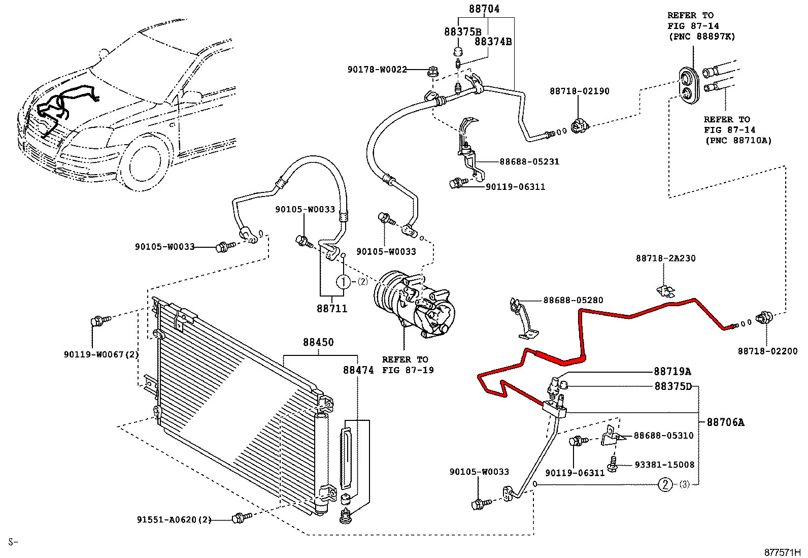

Колеги, дали климатичната тръба на Avensis T25 2.2 DCAT е съвместима с тази на 2.0 116к.с.? И аз имам същия проблем - охлажда повече от към пасажерската страна, до шофьорската не стига. Като го напълня се оправя за няколко месеца. Прикачвам снимка на тръбичката, оцветена в червено. Проблемът при мен е в леко удебелената ѝ част.
